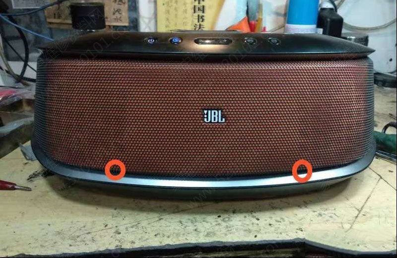

摘要: JBL OnBeat Rumble的前面的网没有扣,左右两边只要用力往前扣就可以扣下来,拆掉网就可以发现下面圆圈处的螺丝。然后撕掉底部黄色防震带可以发现一圈螺丝,还有标签的左右两边也各有两颗螺丝。拆完螺丝后面 ...
    JBL OnBeat Rumble的前面的网没有扣,左右两边只要用力往前扣就可以扣下来,拆掉网就可以发现下面圆圈处的螺丝。然后撕掉底部黄色防震带可以发现一圈螺丝,还有标签的左右两边也各有两颗螺丝。拆完螺丝后面用一字开刀撬就可以了  前面还是很紧,因为内部左右两边还有两个暗扣,找到位置顶进去就可以拆开了。
