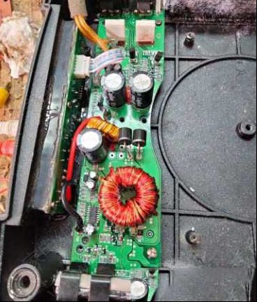

    收到同行送来的故障机壹台车载低音炮,客户说通电就烧保险,在别处没修好转修我处。拆机发现,扬声器是一体化生产并且是双音圈结构,电路是经典的12v进,经TL494为核心的电路二次升压成正负30V双电源,供给功放电路,再经稳压二极管稳压成正负15v供前置用。

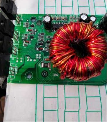

         观察电路板左侧的升压功率管及整流管,被上家全部换成MURF1660CT,正常情况是各用1只共阳/共阴双二极管整流成正负30V。看来上家对升压电路不了解,把低压大电流场效应管IRFZ44N换成了整流管,判断烧保险应是IRF44N击穿。保留正30V整流管,其余3只拆下,用HER603管2只安在电路板上负30V整流二极管预留安装孔上,检查无误通12Ⅴ,REM端子接12V,正负30V正常,正负15v正常。从L/R输入插孔送入DVD音频信号,结果声音严重失真,代换扬声器无效。

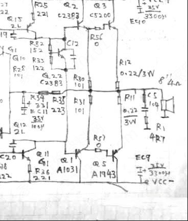

         根据实物画出功放电路图,在路测量元件电阻发现Q3/C5200的bc结电阻异常,拆下Q3才发现,Q3的集电极从根部折断,由于本机是车载低音炮,判断是震断的,为一劳永逸,把功率管换成直流放大倍数配对的TTC5200/TTA1943,试机,声音恢复正常。
