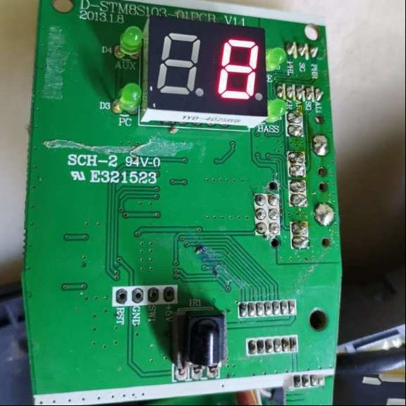

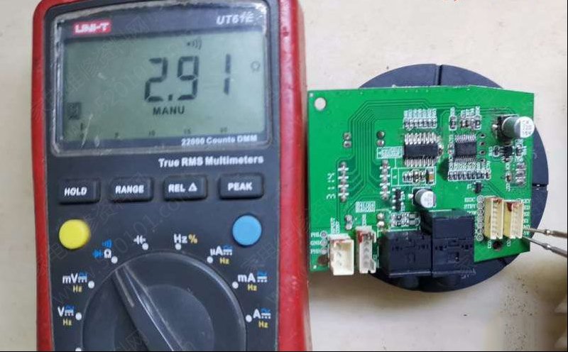

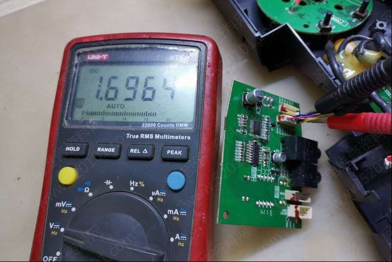

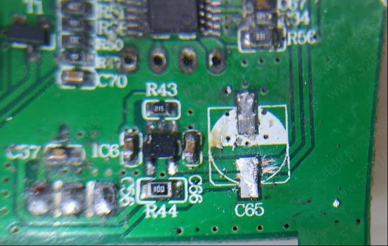

    最近一朋友拿来收到其他维修同行的一台漫步者C2X功放来修,说功放不通电拿到外面去修修不好,接手后轻易拆开后一看,控制板别人拆修过,板子上有很多残留松香,不通电先从电源查起,测量开关17V正常,再测量到控制板上VCC只有1.6V,明显电压不正常降压太多,后级有短路造成电压下降。

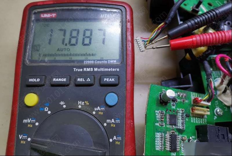

        拔下通向控制板插头,测量17V正常,说明问题就在控制板上。

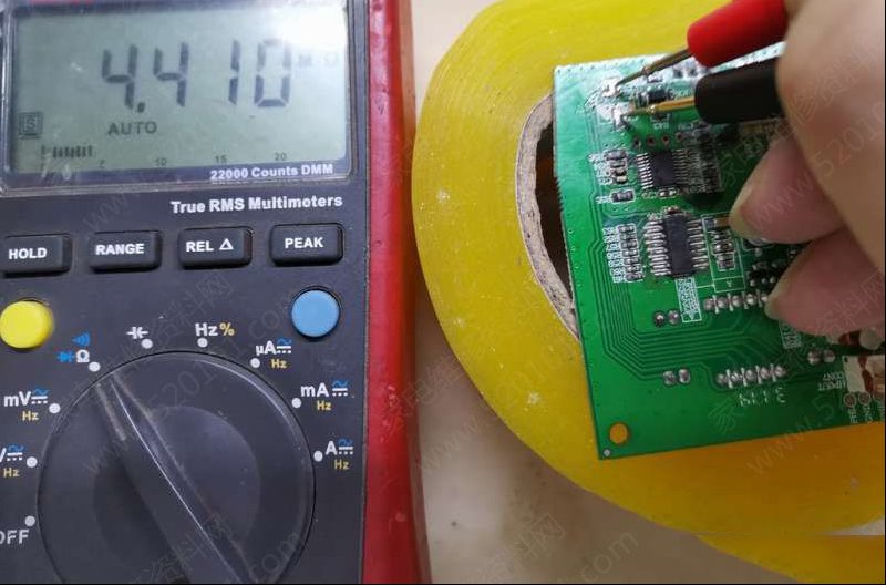

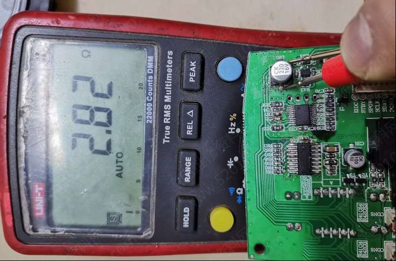

        测量控制板上5V有短路,跑线路跑到一个5V滤波上有短路,拆下滤波电容后,发现前维修者也查到有短路,就在铜泊上切断后级两个支路来判断是那里问题。
        经测量是通向单片机那一路有短路,就拆下单片机清洗电路板后再安装回单片机后测量没有短路了。
      再恢复切断的电路通电开机数码管有“8”字样显示了,组装好功放再试机没有问题,故障修复。
