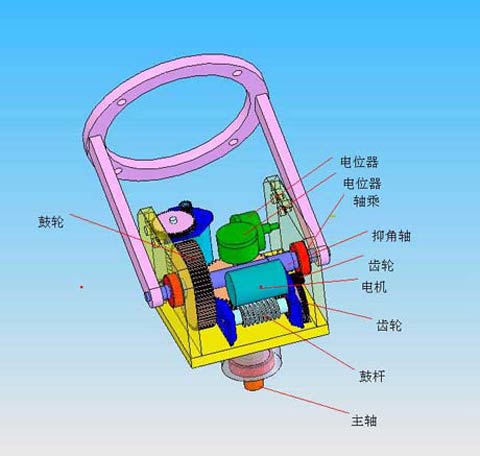

摘要: 500)this.w天线寻星座很好用,想看那颗星就看那颗。用小电机带齿轮减速旋转,用线性电位器组成桥式电位,用电压表显示,把面板改为角度就行了。其中蜗轮是买的,蜗杆是车的,2.5模数90齿现成有卖的。 大概结 ...
大概结构图,给大家参考

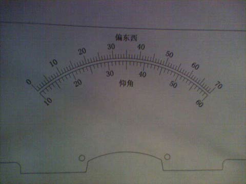

下面用12V直流电控制,开关正反就对了,仪表面板改了
500)this.width=500" border=0>idth=500" border=0>
