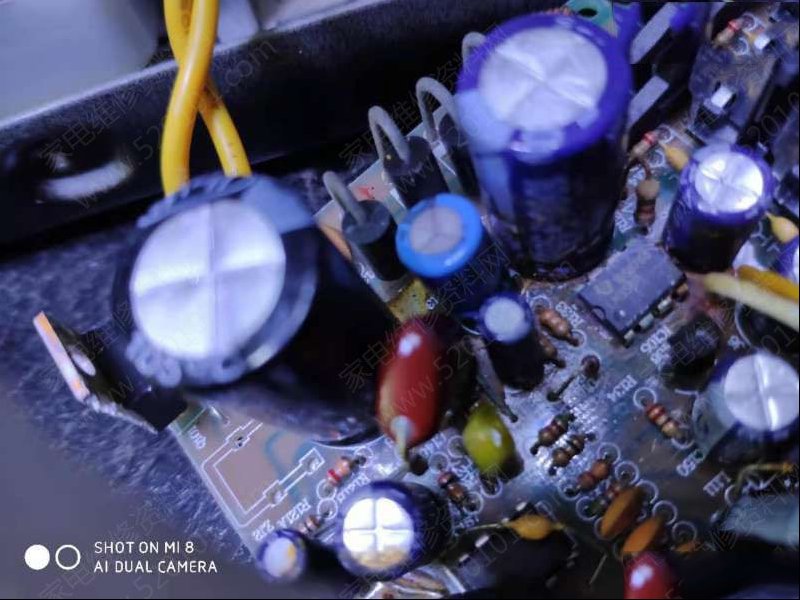

    最近一用户拿来一个漫步者C3音箱,客户说是换一个电容,之前来问过说是有电容没有,我说当然有。结果拿来我看了一下,根本就不是电容坏了,因为那个电解电容是厂家打的胶,日久后变了颜色,用户误以为是电容坏了,拿来时候机箱已经拆了。
         大概看了一下,没有发现异常原件,而且耳机有音频输出,估计前级故障不大,后来测试发现功放输出电压1,2,14,15全部是供电电压16V左右,这个明显不对(后来修复后测试这几个电压差不多8V左右)。
         测试功放7脚静音脚3V左右,而且操作面板静音,明显有高低电平变化,看来也不是静音电路出了故障,于是又大概断开TDA7379信号输入脚,结果功放输出电压还是一样,这下我估计是功放块子出问题了,于是决定换块子,由于手里没有现成的块子,查库存,刚好我手里有一个TDA7377,查阅资料发现功能一样,于是换上去试机,结果故障依旧,后来又上网查询,结果在一个电脑网站上查询,感觉和我类似故障多,说是这个电容那个电容,结果我在我的板子上面连他们说的电容编号都没有查出来,后来凭自己经验有检查了许久,没有办法了,结果用户说实在不好修,我就寄到厂家去,他在这里一直都在电话联系厂家,本来那天做事就不顺,于是就不想修了,结果他又要我还原他的块子,结果我在还原块子过程中,他又想到寄到厂家麻烦,于是就说放在你这里,你慢慢修,可以吗?本来我就不太服气,这样一个功放如此简单,我查不出问题,有点不心甘,因为我故障点都基本锁定在功放周围了,于是答应了,还说好了维修价格,其实功放当时修到那个状态,我收钱都不太在意了。

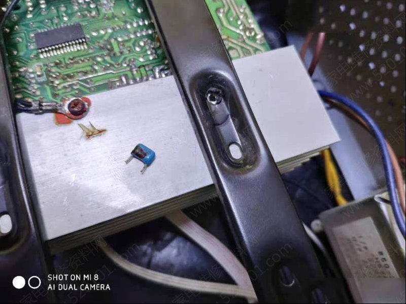

          结果搁置了几天,今天空了,本来我已经想到维修方案了,就是把块子去掉,看看前面的信号过来没有,因为那天我检修发现前面过来的信号,左右声道都没有,只有重低音有信号过来,结果今天我还是全部断掉前级信号输入4.5.11.12,结果功放输出了正常的直流电压,这个时候功放输入脚也可以注入信号了,后来逐个恢复,发现接入11脚后,功放输出不正常的直流电压了,结果顺路查过无发现C146明显漏电流,换后,功放机久违的声音出来了。
          本次维修总结:修东西还是要一步一步来,通过电路搞懂原理,通过数据用理论去分析故障原因,这样就可以事半功倍,有时候用户在这儿越是着急修好,越是耽误事时间。
