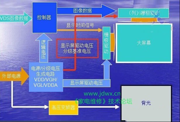

    逻辑板也叫屏驱动板,中心控制板,TCON板;逻辑板的作用是把数字板送来的LVDS图像数据输入信号(输入信号包含RGB数据信号、时钟信号、控制信号三类信号)通过逻辑板处理后,转换成能驱动液晶屏的LVDS信号,再直接送往液晶屏的LVDS接收芯片。通过处理移位寄存器存储将图像数据信号,时钟信号转换成屏能够识别的控制信号,行列信号RSDS控制屏内的MOSFET管工作而控制液晶分子的扭曲度。驱动液晶屏显示图像。逻辑板是一个具有软件和固有程序的组件,内置有移位寄存器(水平和垂直移位)的专用模块FLASH即使厂家也无法改变。

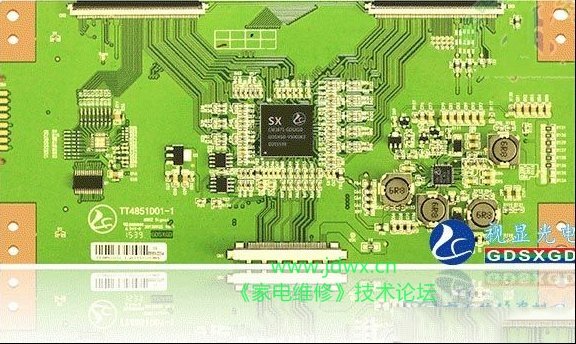

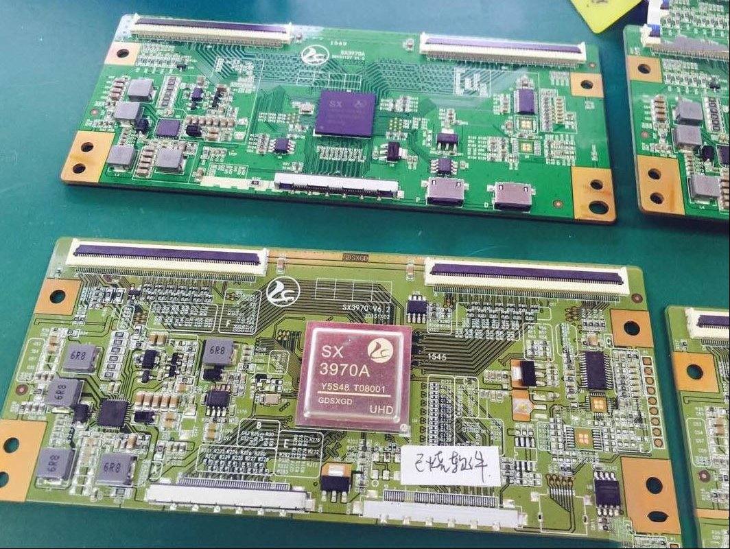

  逻辑板实物图如下

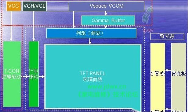

  逻辑板在显示器中的功能示意图
  逻辑板构架图

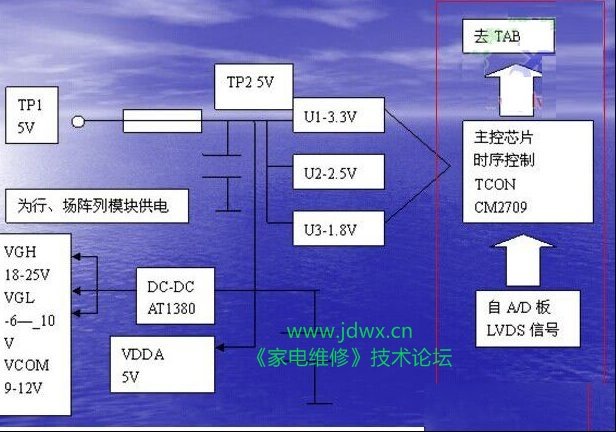

  逻辑板的供电:
不是来自于开关电源直接提供,一般由信号处理板上稳压电路提供。
逻辑板的电压
液晶屏工作电压大致分为五组,+3.3V+3.3V,+5V+5V,+15V+15V,-15V-15V,+45V+45V,+3.3V+3.3V,+5V+5V可以通过降压稳压电路得到,其它三组是通过逻辑板电路的电源管理IC,把从数字板送过来的+12V或+5V通过DC-DC电路把电压提升到液晶屏工作所需的电压,

  逻辑板电压图

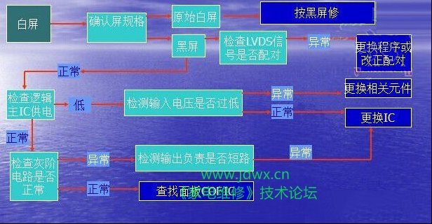

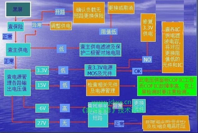

逻辑板维修总结(检修思路)
一、外观检查看主芯片电源IC 滤波电容等易损元件是否存在明显烧黑或颜色异常等;
二、测电阻测各供电测试点是否存在短路阻值变小,保险有无开路;
三、测电压测各供电测度点电是否正常(①电源供电Vcc5V/12V,②主芯片3.3V ;2.5V;1.8V,1.2V 等,③VAA14V,VGH20V,VGL-5.5V,④VREF13V,VCOM 6V);
四、测IC 信号线对地阻值LVDS DDR与主芯片之间数据交换是否有不良;
五、检查各连接线排插看屏线与逻辑板、逻辑板与屏之间排插是否存在接触不良
  维修思路图
    维修思路图2
