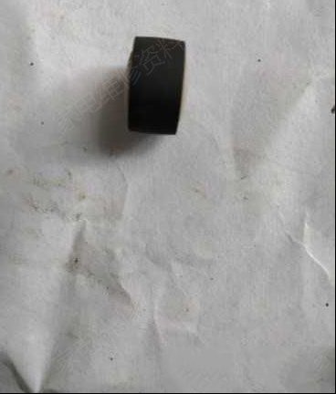

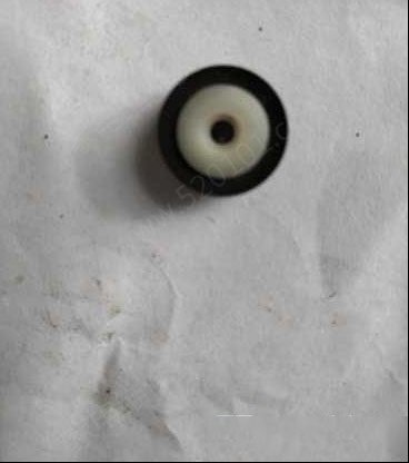

摘要: 收到其他维修同行的一台红灯2L1410型收录机,说放磁带声音走调,在别处换磁头后没有一点改进,客户说此机1200大洋淘来。拆机检查皮带良好,电机转动稳定有力。不放磁带按下放音键,触摸压带轮与主导轴间磨擦力很弱,这样会 ...
    收到其他维修同行的一台红灯2L1410型收录机,说放磁带声音走调,在别处换磁头后没有一点改进,客户说此机1200大洋淘来。拆机检查皮带良好,电机转动稳定有力。不放磁带按下放音键,触摸压带轮与主导轴间磨擦力很弱,这样会形成牵引磁带时力量变小,从而形成声音走调。拆下压带轮组件,按压压带轮橡胶面,发现干硬无弹性,决定更换新压带轮。用袖珍小锉锉平压带轮轴一端铆钉,退出压带轮轴,更换新压带轮,压好轮轴上机,放磁带试机,重调磁头方位角,走带稳定,声音清晰,5寸4欧5瓦飞乐全频音质相当耐听。
