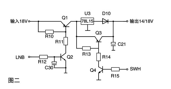

[例3] 故障表现为:同洲981B无图无声,遥控器及面板按键均能正常操作。
分析与检修:遥控器及面板按键均能正常操作,说明接收机电源部分无故障。应考虑LNB供电电路是否正常,中频信号是否已传送到接收机内,基于这种考虑,先在接收机的中频输入端子测量,证实确无极化电压输出。打开机盖,找到LNB供电电路,电路如图2所示,先测该电路的输入端电压,Q1的发射极有18V电压,但集电极却无电压,证明Q1已断路,更换Q1后机器恢复正常。
500)this.width=500" border=0>
[例4] 故障表现为:同洲981B只能接收垂直极化信号,但不能接收水平极化信号。
分析与检修:根据故障表现为分析,该故障应发生在LNB供电电路。该部分电路如图2所示。其工作原理是:当设置数字机接收垂直极化信号时,控制端SWH为低电平,Q4、Q3截止,18V电压经78L15稳压后输出的15V电压,再经二极管降压后输出14V极化电压;当设置数字机接收水平极化信号时,控制端SWH为高电平,Q4、Q3导通,输出18V极化电压。能接收垂直极化信号,说明78L15工作正常,测Q4基极电位能随极化方式的设置而发生变化,断定故障应发生在由Q4、Q3、R13、R14组成的控制电路,经查Q3的e-c极间已断路,更换后故障机修到这里,终于修好值得探讨。。
