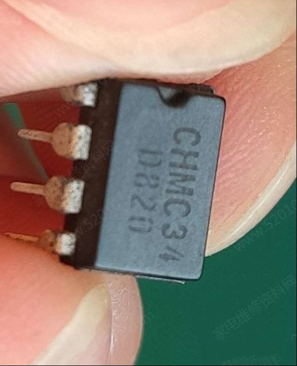

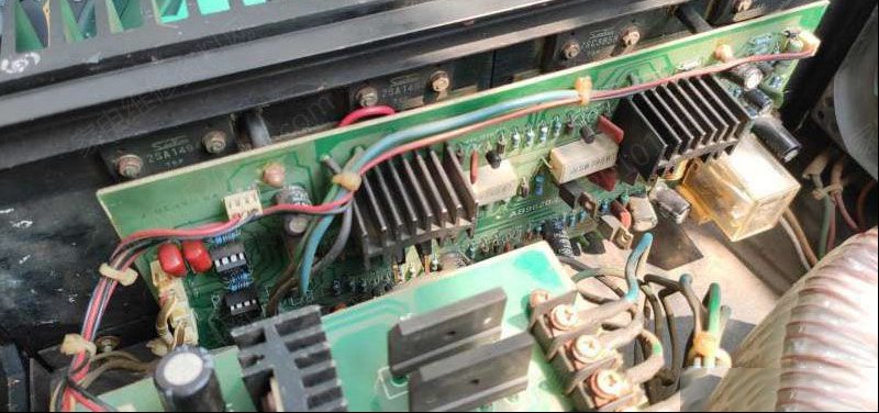

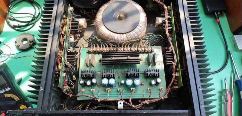

    收到其他维修同行的一台AB 9620专业功放,原来右声道正常,左声道音量过12点或快速转动电位器出现爆音,放一段时间后两声道都不作声了。拆开后查看机内无烟花迹象,测量大管和推动管无异常,供电无短路,上电测电源和中点电压也正常,接上音源和音箱,转动电位器竟无声音输出?转着转着就过12点了,突然继电器跳开,关机反复试了几次,两个声道都是这样,不接音源和音箱也是如此,再查功放电路和保护电路,没有问题就是不出声音,迷茫了。
        情急之下只能用干扰法了,从后往前逐级干扰,最后发现后面放大部分都正常,怀疑信号输入这两个运放有猫腻,于是接线跳过运放到后级,测试有声音了,问题锁定在两个运放,可是这两个运放参数在网上怎么也查不到,无奈,只好查线路,巧了,跟4558的引脚功能一样,顿时喜出望外但又心有余悸,直接装两个4558试试看,装好后开机一切正常。
