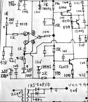

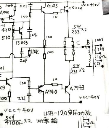

    收到同行送来的故障机壹台定压功放,故障表现是时响时不响。客户说刚开始找朋友修,面板电位器换完,集成块4558网购新的换完,前置板功放板所有焊点补焊,故障依旧,就差换输出变压器,因买不到同型号变压器转修我处。
        为区分故障区位,在图片中4558的6脚取出信号送给8002贴片功放驱动4欧3瓦音箱,结果音量大音质好,说明故障与前置板无关,故障在功放板。在图片中输出中点C点对地接扬声器有声,查出C点到B点一根跳线氧化严重,补焊盘也无效。从C到B飞线,故障机修到这里,终于修好值得探讨。。
