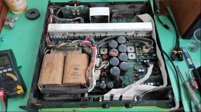

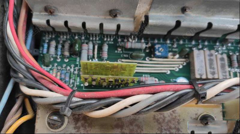

    收到同行送来的故障机壹台JBL MPA400专业功放,故障表现为右声道不响,开机右声道保护,继电器不吸合,CLIP指示灯亮,仔细对比两声道发现故障的声道有一块小板上面LED灯亮,小板旁边470uF电容微鼓,开始更换电容,故障依旧,将两声道小板互换,故障转移到另一个声道,确定小板问题,拆下小板对比测量发现烧了一个二极管和一个场管,网上查了很久找到场管丝印对应型号,因贴片二极管看不到型号用了一个普通二极管代换,更换两个元件后故障机修到这里,终于修好值得探讨。。
