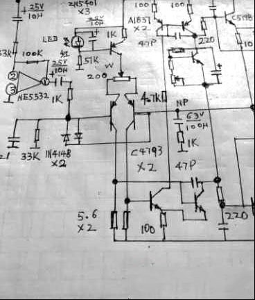

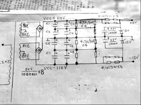

接修一台舞台演艺功放在大音量情况下频繁保护的维修
2023-5-5 11:43| 发布者: 开心| 查看: 34| 评论: 0
摘要: 收到故障机一用户来电说,他们的舞台功放从年初开始大音量时偶尔出现保护无输出,重启电源开关可解除保护,慢慢变成现在频繁出现保护。收到此机器后,怀疑功放板上故障,最后实验发现大音量时ⅤCC+110Ⅴ跌落 ...
    收到故障机一用户来电说,他们的舞台功放从年初开始大音量时偶尔出现保护无输出,重启电源开关可解除保护,慢慢变成现在频繁出现保护。收到此机器后,怀疑功放板上故障,最后实验发现大音量时ⅤCC+110Ⅴ跌落严重,把+110V滤波电容C1~C4全部换新之后故障机修到这里,终于修好值得探讨。。
