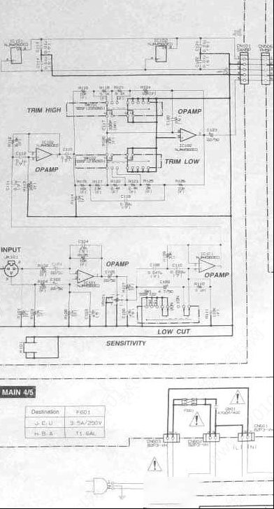

    收到其他维修同行的一台YAMAHA雅马哈MSP10是两分频有源监听音箱,音箱内置电子分频,高低音双功放,卡侬输入口,音箱有一状态指示灯,正常绿色,故障红色。一只故障MSP10故障,开机后指示灯红灯亮,细听音箱内扬声器保护继电器不吸合。打开后背功放外壳,可以看到有三块电路板,分别是输入板(MAIN 1/5)、驱动板(MAIN2/5)、功放板(MAIN3/5)。开机,测量功放输出对地电压,发觉高音功放输出不为零,低音功放输出正常,说明高音部分电路有故障,静态输出电压不为零,扬声器保护电路起作用,继电器不吸合。把驱动板与功放板相连的连接器CN609拔开,开机,听到继电器吸合声,用万用表测量高音功放输出端对地电压,电压为零,但音箱前面的指示灯依然红色,说明故障在驱动板。目测驱动板元器件,没有发现异常。用指针万用表电阻档测量驱动板高音放大部分二极管、三体管基极与另外两极,有明显PN结特性,由于高音发大与低音放大部分电路结构一致,对照测量低音放大部分晶体管,情况一致,说明晶体管未损坏。故障可能出在电容击穿或电阻问题,由于高低音两部分发大电路基本一致,对照两部分用万用表电阻档测量电容和电阻阻值;发现高音驱动电路驱动管Q418的上偏置电阻R415开路,更换47K电阻,恢复正常。
