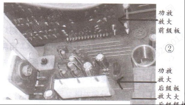

    收到其他维修同行的一台雅马哈RX-V320AV功放,开机后声音正常,约30s后主左声道声音严重失真,其他声道声音一直正常。故障原因分析:该机的音频输入信号先经数字处理(DSP),再进行音量、音调及平衡调节(音量调节电路单独安装在一块板上,音调及声道平衡等电路安装在前面板上),最后经功率放大后推动扬声器发声,其流程如图1所示。

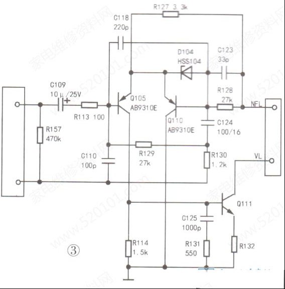

        通电测试机子,从CD端输入幅度为0.3V~0.5V的1kHz正弦波,用示波器测量功放输出端波形,发现主左声道输出信号削顶失真,且在小音量状态时就出现。顺着信号流程测量相关点的波形,发现功率放大前级的输入波形正常,但输出波形失真(测试点为功率放大前级板与功率放大后级板相连的插座,如图2所示),怀疑故障点在功率放大前级电路中。该机的主左声道功率放大前级电路由差分对管Q105.Q110及Q111等元件组成,如图3所示。
         由于Q110的基板信号来自后级,Q111的集电极电压也来自后级,因此后级电路有问题也有可能出现声音失真故障。为了区分故障部位,先,上电测量功率放大后级电路的静态工作电压,然后对比左右声道的测量值,未发现异常,转向检查功率放大前级电路。由于功率放大前级板采用立式安装,不便上电测量,所以只得拆下功率放大前级板,在无电脱机状态下,在路测左右声道的关键测试点的对地阻值,也未发现异常。
         结合故障表现为,分析认为本机故障原因应是Q105.Q110和Q111中某只三极管热稳定性差,从而出现热机声音失真故障。为保证维修质量,笔者决定将Q105.Q110和Q111-并更换;为了保证主声道音质,笔者决定用中央声道C电路相应的差分对管Q109.Q118及Q119更换Q105.Q110和Q111,这样以保证主声道中的三极管为同一批次,且工作时间相同。中央声道C电路中的Q109.Q118及Q119换用同型号的新三极管。按上述方法更换后,装机上电,故障机修到这里,终于修好值得探讨。。
