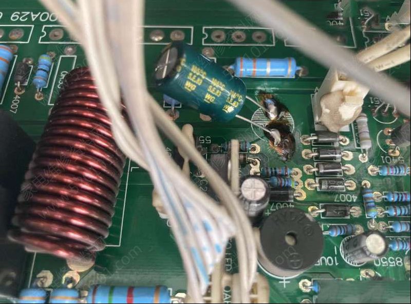

摘要: 上门收到同行送来的故障机壹台额定功率1000w功放,整机大约有80斤,本次维修10分钟,搬运1个小时,拆开检查,通电发现继电器吸合有噪音,测量继电器供电4.4v,这明显不对,顺路检查发现12v都是4.4v。这货是2个独立的对称 ...
    上门收到同行送来的故障机壹台额定功率1000w功放,整机大约有80斤,本次维修10分钟,搬运1个小时,拆开检查,通电发现继电器吸合有噪音,测量继电器供电4.4v,这明显不对,顺路检查发现12v都是4.4v。这货是2个独立的对称的功放板工作于BTL模式,更换25V滤波电容,马上恢复正常,用900w碘钨灯管试机,随音乐灯丝会发红。
