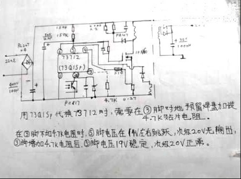

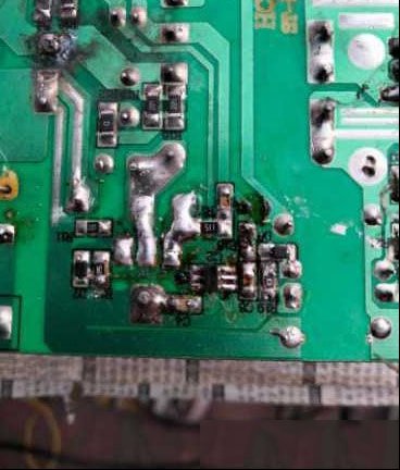

摘要: 收到故障机一个客户送来的特美声拉杆音箱,说在使用中突然断电,电瓶也没有电了,拆机检查有一块独立开关电源板次级输出20V直流电给电瓶充电,看开关变压器体积至少有5A电流输出能力。查出4只RL207击穿,10N60 ...
    收到故障机一个客户送来的特美声拉杆音箱,说在使用中突然断电,电瓶也没有电了,拆机检查有一块独立开关电源板次级输出20V直流电给电瓶充电,看开关变压器体积至少有5A电流输出能力。查出4只RL207击穿,10N60场管击穿,6脚贴片电源芯片73712的6脚对地阻值为0必坏无疑。短时难修好客户又急用,于是用15V5A电源盒电源板应急改装,在15V/5A电源板次级TL431取样端对地电阻上并联30K电阻,15V上升至19V基本合格,装回音箱充电播放歌曲正常,客户很满意。
  在网上拍下6脚贴片电源芯片73712,结果收货是73Q1SP,上电源板后,其5脚电压在14V上下跳跃,参考6脚贴片电源芯片5AAREB外围电路,在73712的3脚外对地预留焊盘上加装4.7K贴片电阻,结果,5脚电压稳定在19V,次级输出20V正常,用电暖扇加热管当限流电阻对12v电瓶充电,20V电压保持稳定。
