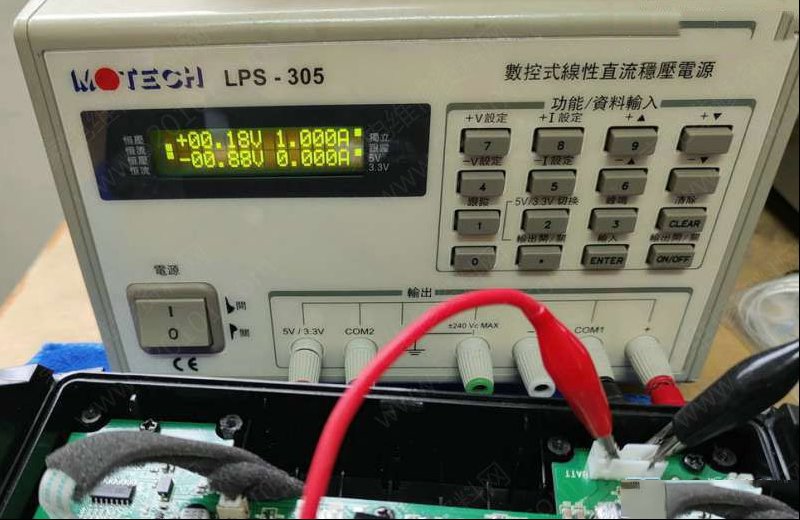

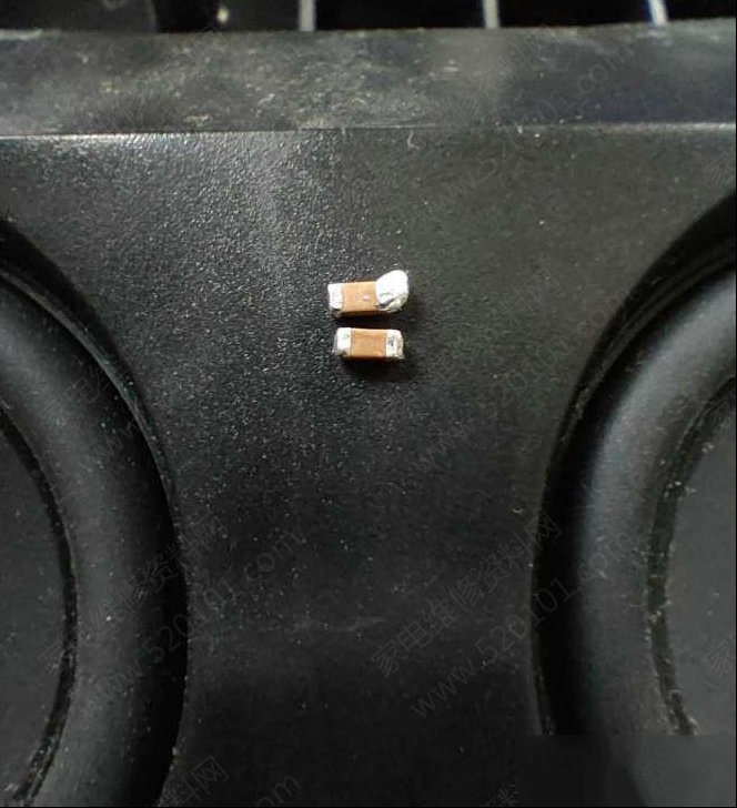

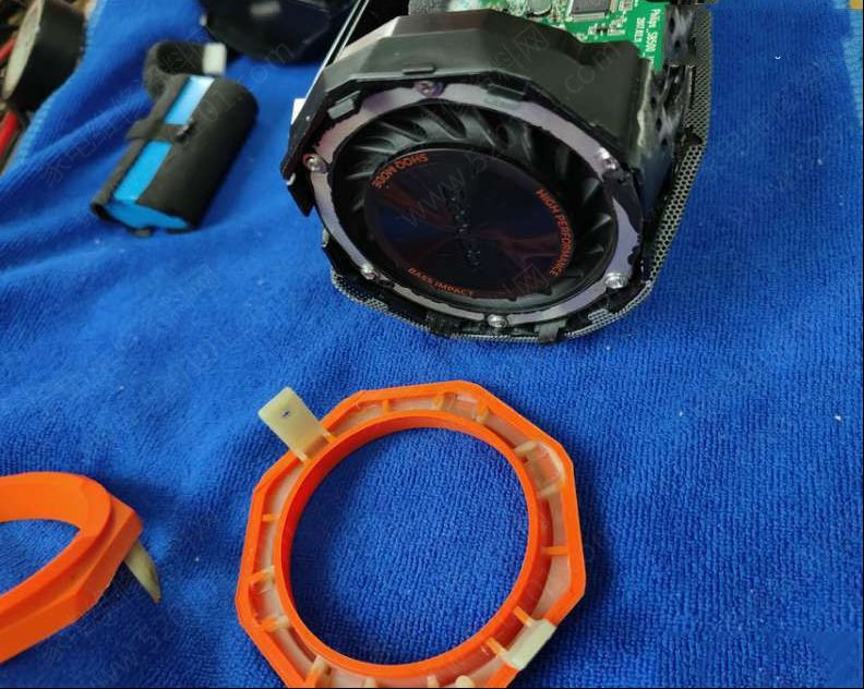

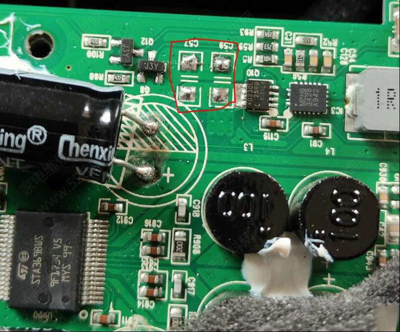

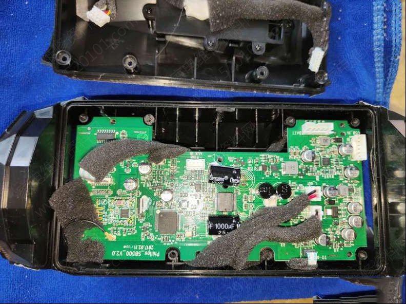

    收到故障机一个飞利浦牌SB500/X93蓝牙音响在使用过程中突然断电无声,任何按键均无反应。插充电器充电,电流只有200毫安。这个音响外表没有一颗锣丝,但是很好拆的。把按键和底座下的橡胶皮拿下,胶皮用双面胶粘上去的,轻轻用力就能撕下来。背面的网罩和左右两边的橙色胶圈拆下来,后背板拆开,电路板就露出来了。拨掉电池插头,带负载量电池电压8.2V,电池没坏。给电路板接上8伏1安电源,电流直接跑满1安,板上一颗电容发烫。坏电容拿下,换上村田10UF X7R电容,原机是22uF的,旁边那个也顺便换了,免得短时间内又坏了返修。这个电容一定要换质量好的。这样会耐用点。
