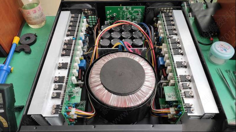

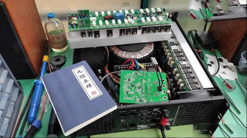

摘要: 收到同行送来的故障机壹台Normanton型号是CA20的专业功放,故障表现为开机不通电,检查电源20A保险管烧坏,更换后右声道保护,测量板子大管完好,供电部分mos管和肖特基管烧毁,拆除坏管换新,通电正常,但是无输出,测量 ...
    收到同行送来的故障机壹台Normanton型号是CA20的专业功放,故障表现为开机不通电,检查电源20A保险管烧坏,更换后右声道保护,测量板子大管完好,供电部分mos管和肖特基管烧毁,拆除坏管换新,通电正常,但是无输出,测量中点电压也正常,拆掉板上信号输入,用镊子触碰输入端子喇叭有声音,排除功放板原因,锁定信号输入端尾板,拆出检查发现模式转换开关接触不良,更换后故障彻底排除。
