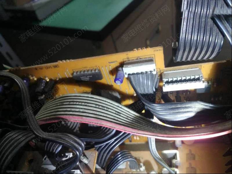

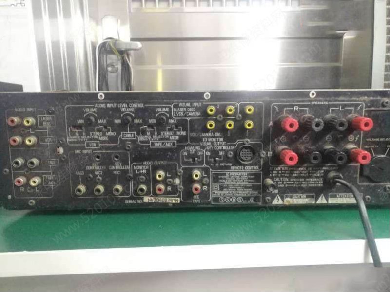

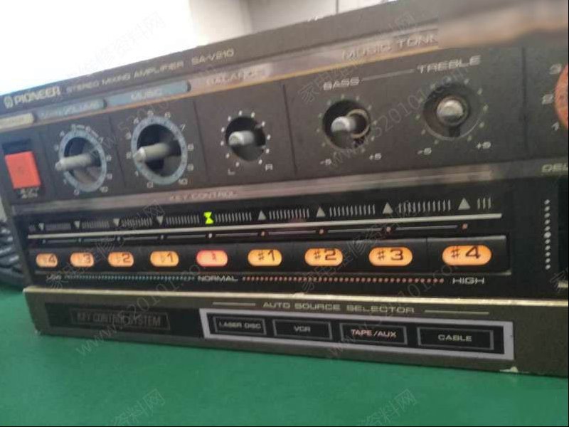

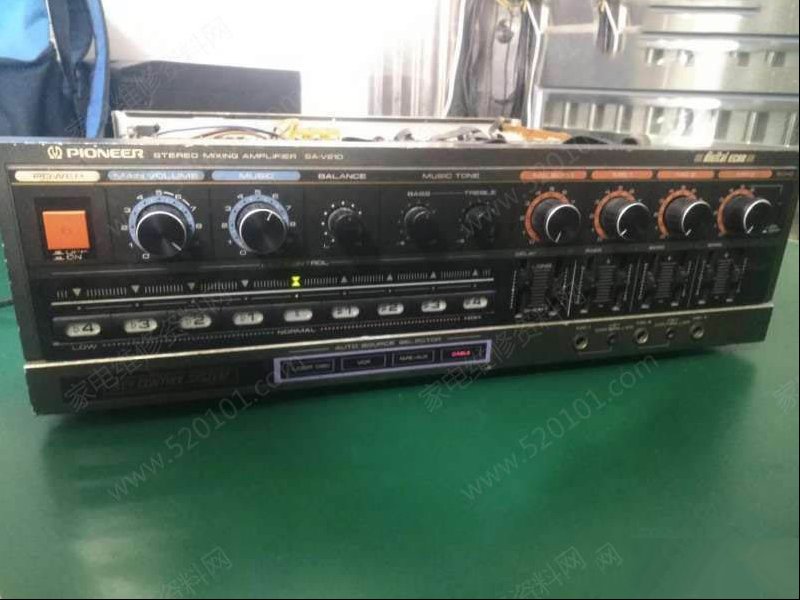

    收到同行送来的故障机壹台功放,是收到其他维修同行的一台日本音响大厂PIONEER先锋SA-V210,这是款20多年的卡拉OK功放,在当时,传说是一代机皇,是我的一位初中老师送来的,他说信得过我的技术,说这台东西放在同行街那里找了几位师傅了,修了很久了,没有修好,就找到我这里来修。

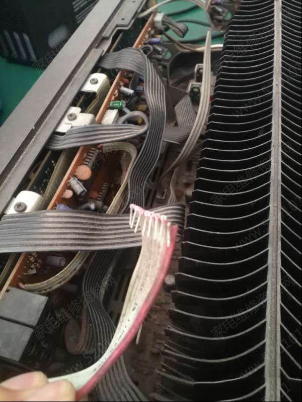

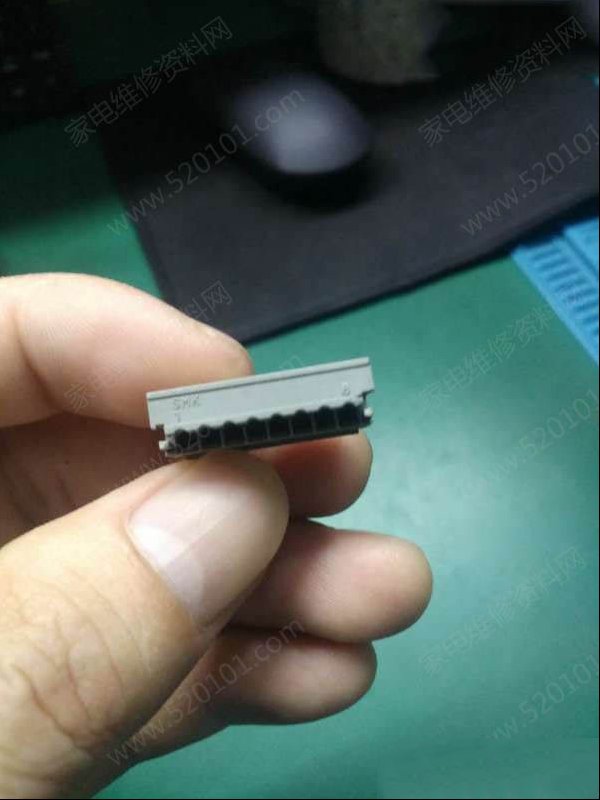

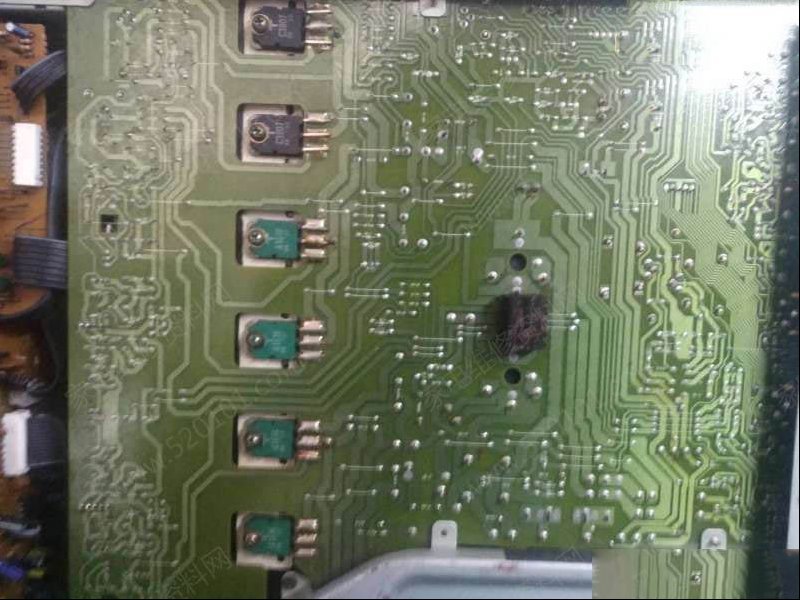

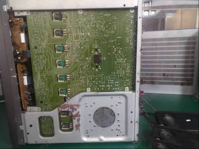

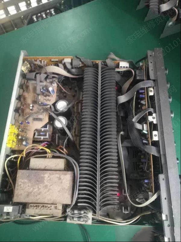

      拿到机子后,第一件事,就是拆开清理灰尘,之前几位师傅也没有进行清理,目测保险丝都是正常,就先测试一下这个最重的方牛。据说,好的功放都是用方牛的。输出都是正常,双33V,双21V。顺着摸到板子上的几个重要的电压点,发现调音量的前面板没有+12V和-12V,就把前几位同行师傅拔下的线接好,+12V正常了,但-12V还是不正常,只有0.8V,沿着-12V的走向,回到了主板,IC101输入脚,没有电压,发现输入脚还串了一个R193 10R的电阻,在路测试阻值,无穷大。就马上拆下来,再测试,还是无穷大,就到其他废板上拆了一个1W/10R的下来,换上去,-12V输出正常。再次接上喇叭,整机通电,给一个信号源,终于有声音出来。
     无声音问题是解决了,但是,在没有放音乐的时候,R输出会有很大的噪声,那声音跟收音机调台声一个样。

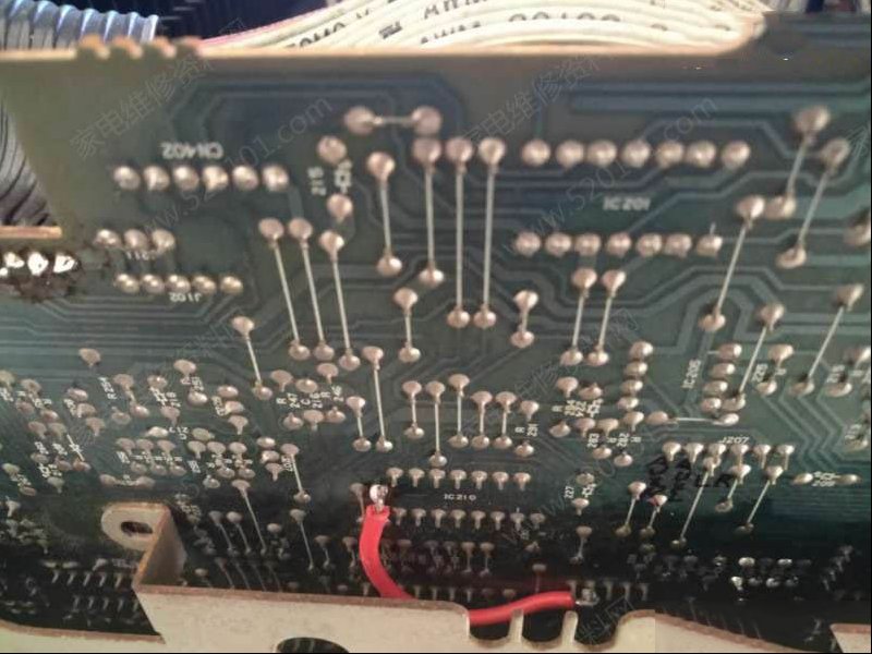

       这么多块板,不知道噪声是来自哪里,就用起了排除法,从底板开始,给底板信号,R正常。再到前调音量板,有了噪声。就锁定了在这个板子上,这部分的电路看不太懂,就想起来了这老师说没用到卡拉OK,只要能放歌就可以了。就想着试试去掉MIC功能。把前面板插麦克风的小板接线,只接+12V,-12V,GND,没想到,这样噪声就没有了,或者说是变很小了。(这里,我是有侥幸的心理了)
