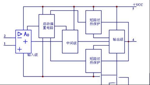

  2、内部方框图
  TDA2030的电源电压为±6V ~ ±18V,静态电流为45mA(典型值);1脚的输入阻抗为5 MΩ(典型值),当电压增益为30dB,RL=4Ω,Po=12W时,频带宽为10Hz~14kHz。当电源为±14V、负载电阻为4Ω时,输出功率达18W。
