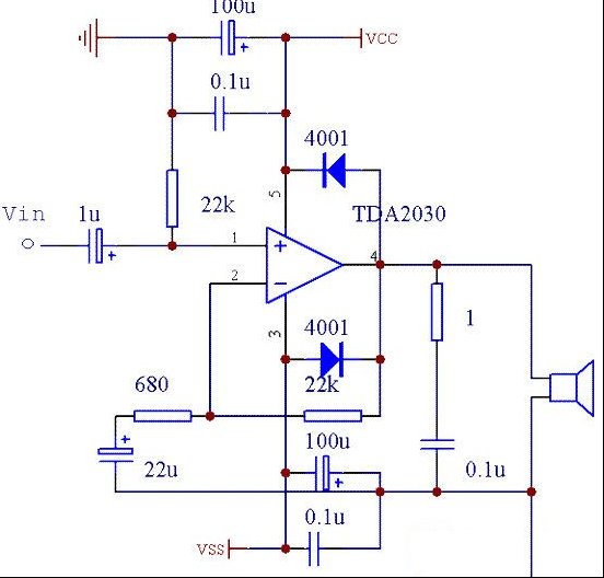

    TDA2030是一款单声道音频功率放大集成电路,采用TO-220单列5脚封装,特性如下:额定功率:14W(VCC=14V; RL=4Ω; THD=0.5%);电源电压:±6~±18V;静态电流:40mA;输出电流:3.5A;具有优良的短路和过热保护电路。
  1、单电源接法OTL电路
  2、双电源接法OCL电路
