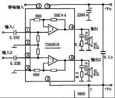

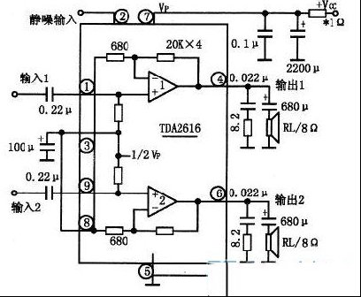

摘要: TDA2616双声道音频功率放大芯片,它既可以采用双电源供电也可以采用单电源供电,TDA2616本身特性较好,如条件许可应首选双电源供电以提高听音质量。TDA2616的工作电源电压范围是±7.5V~21V。在±16V,TH ...
    TDA2616双声道音频功率放大芯片,它既可以采用双电源供电也可以采用单电源供电,TDA2616本身特性较好,如条件许可应首选双电源供电以提高听音质量。TDA2616的工作电源电压范围是±7.5V~21V。在±16V,THD=0.5%时,输出功率为2×12W。
  1、TDA2616引脚功能
  2、TDA2616双电源接法电路
  3、TDA2616单电源接法电路
