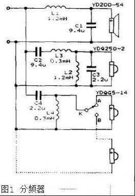

     一只优良的分频器应内阻低、耗损小,有很陡的频率衰减斜率。鉴于目前市场上发烧级分频器很难寻觅且价格也不菲,更重要的是分频频率完全依据所选单元特性而定,成品分频器往往并不一定适用,因此,Hi-Fi音箱的分频器还是自制为上策。图1是本箱的分频电路,它的衰减率是按每倍频程-12dB设计的。分频点很重要,它直接决定着各单元能否工作在最佳响应频段,并将其衔接成一个宽阔而平坦的放声系统。分频点应选择在各单元最出色的一段频带,一定要避开频响两端急剧起伏变化的峰谷段,才能衔接成一个频响宽阔平坦、效率高的Hi-Fi音箱。否则,即使做到了宽频带,频响也会变得高低不平、过渡特性变坏等。对于Hi-Fi音箱来说,应尽量采用厂家推荐的分频值。
  图1 分频器电路图
         L1与C1组成的低通滤波器将200-54的分频点选在1.5kHz,这里将它的分频点适当提高,主要是单元特性好,更重要是音频的功率多半都集中在中低频,适当提高低频单元的截止频率,可以充分发挥单元特长,给出的声音将更加饱满有力度。如果分频点过低,不但丧失了单元优势,反而还会加重中频单元的负担,引起振幅过载、失真增大等弊病。
      虽然中频单元的有效频响宽达800Hz~10kHz,L2、L3与C2、C 3组成的带通滤波器仅取其1.5~6kHz的一段频带,这也是它的黄金频段。L4、C4构成的高通滤波器将YDQG5-14的分频点定为6kHz,本单元的下限截止频率也取得较高,将更加轻松自如地在高频段发挥它的特长。由于合理的选择分频点,3个单元各自都工作在声效率最高的频带,故系统的综合灵敏度也要比各单元的平均特性灵敏度高出1~2dB。

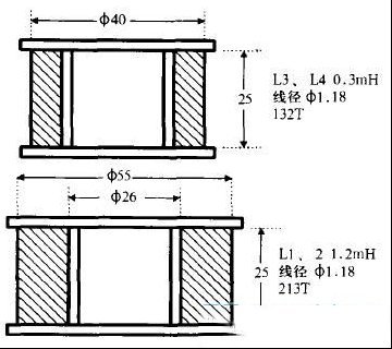

     分频线圈电感量的误差要尽量小,不然会使分频点偏移,引起各频段重叠太多或衔接不良而出现峰谷点,响应也变得很不平滑。电感线圈制作很容易,但在绕制时遇到的问题是电感量的准确程度难以掌握。以下给出的线圈数据是经过实际测量得来的,只要线圈骨架几何尺寸、线径、匝数符合要求,电感量一般不会有较大的误差,当然有条件最好用数字电感仪测量一下。从图2的线圈数据看,几个线圈已接近最佳结构尺寸,线圈的R0小,Q值也较高。由于导线线径很粗,L的电阻小到0.2~0.4 Ω,已做到重料发烧级的分频器了。对于胆机用音箱分频器,不要刻意去追求那些5N、6N的纯铜或无氧铜导线来绕制,还不如下功夫从线圈的最佳结构、减少输出变压器二次侧线圈或扬声器传输馈线的R0方面来得合算。
  图2 分频线圈数据

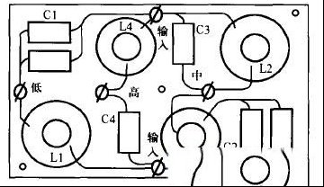

        分频器的组装不一定非印刷电路板莫属,一来自制麻烦不易,二则电路板的载流量往往不够,引起效率和音质下降。一般用一块胶木板或塑料板即可。笔者采用一个普通塑料录象带包装盒作为安装板, 由于板的面积大(200mm X 120mm),各线圈之间距离大,不会发生有害的互耦作用而影响分频质量。L、C元件在板上的分布及电路如图3所示,L1~L4,Cl~C4用胶粘在板上,并在元件引线相应位置钻2mm小孔,引线穿入板后直接连接成电路。这样R0小,电路也整齐简洁,最后不要忘了在端子接线处做出相位及输出标志。
  图3 分频器组装图

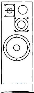

       音箱作为一种真实再现声音的装置,在设计上它的声学性能是首要的,其次才是审美方面的要求。音箱设计比较复杂,还要知道低频单元的一些关键数据才行。本音箱的尺寸定为790 mm X300mm X 270mm,从一般家庭放音情况看,这是个非常适宜的体积。对中、高频单元来说,不能简单地把箱子看成是组装支架的作用。对于Hi-Fi放音,箱子越窄越有利于中高频辐射,声场分布宽音质也越好,本箱宽度做到270mm,已接近低频单元外径的极限。由图4可见,各单元及倒相管都紧靠在一起,且都尽量集中在箱子最上端,其特点是声象集中,声音没有分裂现象。由于声波与听音者耳朵呈同一水平,声音也真实自然。

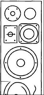

  图4 面板单元分布图
  图5 加装软球顶高频单元分布图
        本箱超常规地将倒相管装在中高频单元之上,并将中高频夹在中央,也克服了响应不平滑、最佳听音范围小的毛病。它与低频单元拉大距离,不但符合倒相箱的要求,倒相孔辐射出的声波与低频单元声波叠加,还具有哑铃式音箱低频份量足的一些优点。
       图5是专为喜欢制作具有音色取向可变的音箱者提供的一个结构方案,是在音箱面板上加装了一只软球顶高频单元(电路见图1的虚线部分),当K扳向B档时软球顶单元工作,便成了具有晶体管音色特性的音箱。加装的高频单元应是丝绢软球顶振膜,高频上限响应及灵敏度应分别达到22KHz和91dB以上的优质单元为佳)。

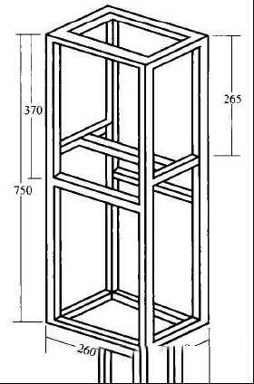

      箱子采用20mm厚的中密度板(MDF)制作,纤维密度板虽然厚实,但音箱在放音时内部的空气压力很大,箱壁在忍受这种压力时经常会发生振动,即使小功率音箱在音乐的高潮片段也是如此,还因面板开孔集中,为防止箱子机械强度变差,又采用了复杂的龙骨架结构箱子。骨架结构如图6所示,它是由25 mm X30mm的硬木做成的整体框架,骨架尺寸必须精确,它直接决定箱子的尺寸与造型。
       音箱前后板是最易发生振动的薄弱部位,故在前板各单元中央与后壁之间又增设了一个硬木支撑,极为有效地减小了箱振所产生的声染色失真,这样的结构工艺就是在15英寸300W 的专业音箱中也不多见。密度板不像实木板那样容易粘牢。本音箱虽有骨架组合,但牢靠程度仍不放心。对此,在各箱板与骨架的粘合面上又用许多木螺丝钉进一步加固(钉子间距约100mm)。各板上的所有钉孔应在箱子未成型前钻好(Φ3mm孔,骨架上不能钻孔),粘合箱子时乘胶水未干燥时将板与骨架拧紧。

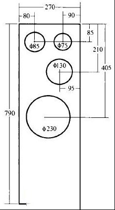

      各单元及倒相管安装洞孔应事先开好,各开孔直径、位置尺寸一定要准确,不可碰及周边骨架。面板上的各单元开孔尺寸如图7所示,要注意2只箱子的单元开孔方向呈对称状。特别强调的是YDQZ10-2和YDQG5-14的振膜面板仅比它的安装洞孔直径大4mm,一旦开孔直径稍大将造成单元面板遮不住开孔,出现封闭不严而无法补救的危险,这也是本单元在设计制造上的一个缺陷。

        倒相管是用一段外径为75mm的塑料管,经车床加工出安装台阶(如图8所示),管长120mm是事先预留的长度,待箱子调试时再适度截去多余部分。值得指出的是不同的倒相箱对其倒相管都有严格的尺寸,自制音箱时切不可随意用不合要求的管子草草了事。
