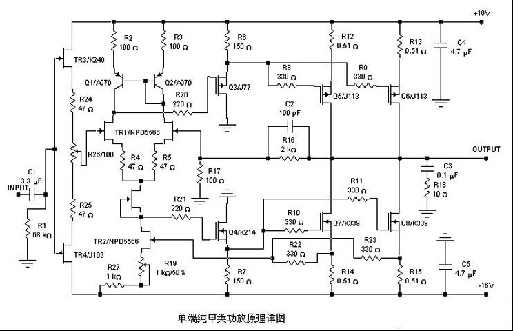

    玩音响的都知道甲类功放音色通透自然,比乙类功放音质更好,虽然甲类功放很费电,能耗很大,不过为了满足自己的耳朵,有时候也愿意去尝试一下。下面,就介绍一种工作稳定,调试简便的单端纯甲类功放电路,负载可以使用4-8欧姆,输出功率可以根据自己的需要设定在20W-50W。
  一、单端放大电路工作原理
       本电路如下图所示,它是由TR1、TR2组成的差分电路,为了工作稳定,提高电路的共模抑制比,使用了恒流源电路。输出的信号由Q3组成的单端放大输出级,由恒流源I4作为Q3的直流负载。R1决定了放大器的输入阻抗,R2、R3是负反馈回路,决定了放大器的闭环增益。
  二、输出功率、供电电压、静态电流的计算
     以在4欧的负载上得到20W的输出功率为例计算。根据P=I*I*R,I*I=P/R=20/4=5,I=2.236A。其中I为输出电流的有效值,所以输出电流的最大值IM=1.414*I= 1.414*2.236=3.16A。实际制作中取3.2A,这个电流值就是整机的静态电流,是图一中的I4,由电路的恒流源提供。
     本电路由于采用漏极输出,末级有电压增益,故电源电压利用率较高,为了计算方便取0.8,则要求电源电压为:VCC=(IM*R)/0.8=16V。
     为了降低成本,本电路采用了桥式整流,大容量电容滤波的电源供给形式,根据该电路的电流电压关系:U2=VCC/1.2,所以,U2=16/1.2=13.3V,实际制作中可以采用次级电压为双13.5V的变压器。
     由于本机是单端纯甲类功放电路,所以,一开机就工作在最大功耗状态,功耗为:2*16*3.2=102.4W。为了使电路动作稳定可靠,电源变压器的额定功率应该是实际消耗功率的3-5倍,所以,电源变压器的额定功率取300-500W。

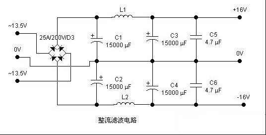

  三、整流元件及滤波元件的选择
  四、电路原理图
