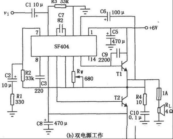

摘要: SF404音频功放集成电路:双列14脚封装;静态电流=60mA;输出噪声=2mV;输出功率=6W;输入阻抗=50kΩ;闭环增益=40dB;谐波失真=1.5%;开环增益=70dB。SF404具有保真度高、驱动能力强、热稳定性好、电源 ...
    SF404音频功放集成电路:双列14脚封装;静态电流=60mA;输出噪声=2mV;输出功率=6W;输入阻抗=50kΩ;闭环增益=40dB;谐波失真=1.5%;开环增益=70dB。SF404具有保真度高、驱动能力强、热稳定性好、电源电压适应范围宽、使用可靠等优点,在直流、交流、瞬变特性方面的性能都很好,而且外围元件连接灵活多变,能接成多种应用电路,如图所示。图(a)和图(b)所示电路为用SF404接成OCL和OTL功放应用电路。
