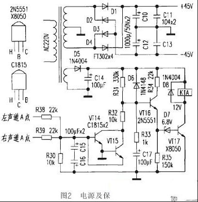

       图2是功率放大器的电源及保护电路。保护电路具有开机延时及功率输出级中点直流过压保护的功能。刚开机时,右声道A点12V的保护电路供电电压经R31、R33向C17充电,此时VT16基极电压低,处于截止状态,并导致D7、VT17截止,继电器K1在开机瞬间不吸合,避开浪涌电流对扬声器的冲击。随着时间的推移,C17充电到一定程度VT16饱和导通,导致VT17也饱和导通,继电器K1吸合,完成开机延时过程。
       当左、右声道功率输出级对称中点(图1中A点)出现超标的正或负直流电压时,将导致VT14或VT15导通,C17沿导通管放电使VT16截止,继电器释放,以保护扬声器不被超标直流电压烧坏。C15、C16正负相接变成无极性电容,可正、反充电,同时避免保 护电路对短暂超标电压的误动作。

        制作之前元件一定要经过精心挑选。RP2、RP3使用多圈精密电位器,R5、R6和VT2、VT3等成对使用的元件,相互误差应控制到最小,只有这样才能减少调试时出现的问题,增加制作成功的几率。
      制作调试可分块进行,先焊接好第一级差分电路(R2~R9、VT1~VT3),将RP2调节到中间位置,输入端接地并用100kΩ电阻将VT3基极接地,测量R7、R8上的直流压降应为2.1 V左右。焊接第二级差分电路(VT4~VT9)即R15、R16左边的电路,测量R10、R11、R13和R14上的电压各为1.45V,同时,调节RP3,VT9的集射电压可在一定范围内变化,这样前两级电路工作基本正常。
      接下来,焊接推动级,撤掉VT3基极100 k对地电阻,接上反馈支路,进行两个重要的调试。调节RP3使VT9集射电压为2.5 V左右,将推动级VT10、VT11输出电流确定在6.35mA左右,R19、R20上的电压降各为0.64V。调节RP2用数字万用表的直流毫伏挡测量推动级对称中点(即R19、R20连接处)电压,将该电压控制在±5mV以内。
      接上功率输出级,微调RP3将VT12、VT13静态电流调到80mA,R23、R24上的电压降各为17.6mV。测量功率输出级对称中点(即R23、R24连接处)的直流电压,如果VT12、VT13对称性不好则该点电压静态时可能不为零,同样调节RP2将该点电压控制在±5mV以内。至此,整机制作基本成功.接下来就是加音源试听调试了,有条件的话可以用示波器观测整机的波形及频带宽度。
