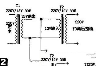

         电源的质素能左右声音品质。本机主线路虽然简单,但为了出靓声,电源是马虎不得的。先计算主线路所需要的高压值,屏压为85V,阴极栅电压-1.8V,屏流为8.2mA,即主线路需要的高压B+=85+1.8+8.2mA×10kΩ=168.8V≈169V。6N11的灯丝6.3V/0.34A电压由稳压集成块LM7805提供。由于交流电整流后接上负电压一般为高压交流电压的1.2倍,故高压交流电压应不低于169÷1.2=140V,电流8.2mA×2=16.4mA。考虑到整流空载和负载后的电压变化以及稳压差、功率裕量的要求。变压器的次级的高压应取150V/30mA以上。低压为12V/0.5A。这时可选功率容量为20W左右的变压器。如果没有合适的。可选两个功率为30W,次级输出为12V的变压器代用,接法如图2。其中一个按正常接用,另一个将12V的次级当初级,原220V的初级则变成次级输出。用两个变压器的这种接法虽然成本略高,但也有电源受市电干扰较小的好处。
