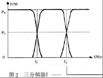

(4)各频道分频组合传输功率特性应满足图2所示特性曲线的要求(P0为最大值,P1为对应分频点f1、f2的值)。分频点处的功率与功率最大值之间幅度应满足P1(=0.3~0.5)P0的范围。

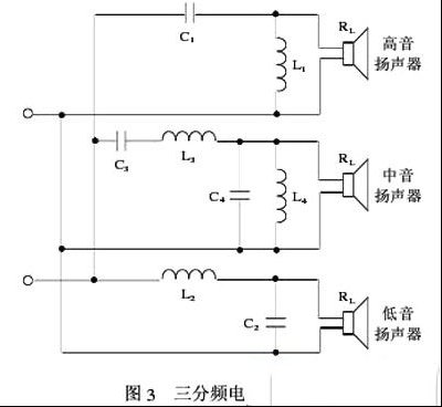

      下面以三分频分频器为例说明其参数的计算,如图3所示。
  (1)计算分频电感L1,L2,L3,L4和分频电容C1,C2,C3,C4。
     为了得到理想的频谱特性曲线,理论计算时可取:C1=C4,C3=C2,L1=L3,L4=L2,分频点频率为f1,(f2见图2),则分频点ω1=2πf0,ω2=2πf2。并设想高、中、低扬声器阻抗均相同为RL。每倍频程衰减12 dB。

       为精确起见,可用实验方法稍微调整C1,C2,C3,C4,L1,L2,L3,L4的值,以满足设计曲线﹙见图2﹚的要求。即通过实验描绘频响曲线,从而得到C1,C2,C3,C4,L1,L2,L3,L4的最佳值。如果没有实验条件,这一步也可不做。求出电容电感的值后就可计算电感值了。

      以图3的分频网络为例,由于低音单元的分频电感L2与负载R(L低音单元额定阻抗)相串联,因此若L2的阻抗过大,功放输出功率在其上的损耗将增大。同时,功放内阻对低音单元的阻尼作用也将大大减弱。前者影响功放的有效输出功率,后者对音质的影响却无可挽回。由于分频网络中L2的电感量最大,且随分频点的降低而增大,所以L2的直流电阻的影响相当突出。
        至于高音单元的分频电感L1,因它未与负载串联,就不存在L2那样的功耗和阻尼问题。但是仍希望其阻抗尽可能小些。因为它与负载并联,起着旁路来自C1的残余低音频成分的作用。若阻值过大,就会影响高音分频网络对低音频的衰减陡度。
      综上所述,电感直流电阻的数值在理论上是越小越好,实际应用中对电感直流电阻数值的要求,应从减小它对电路的影响方面去考虑。具体说又分2种情形,对与负载串联的电感(如L2),应从允许的功率损耗和有足够的阻尼两方面去考虑;对与负载并联的电感(如L1),则主要从具有足够的旁路作用去考虑。

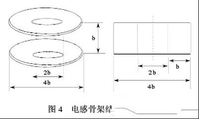

        参数b是绕组的高度(宽度),决定了绕组的内径和外径。所以求得b后即可按图4制作绕组骨架,其中骨架外径适当加大10%左右,然后求取

       骨架的中心轴外径取2b=24 mm,骨架两夹板间距为b=12 mm,骨架夹板外径取4b=48 mm,(实际制作时可加大10%)。计算结果如下
