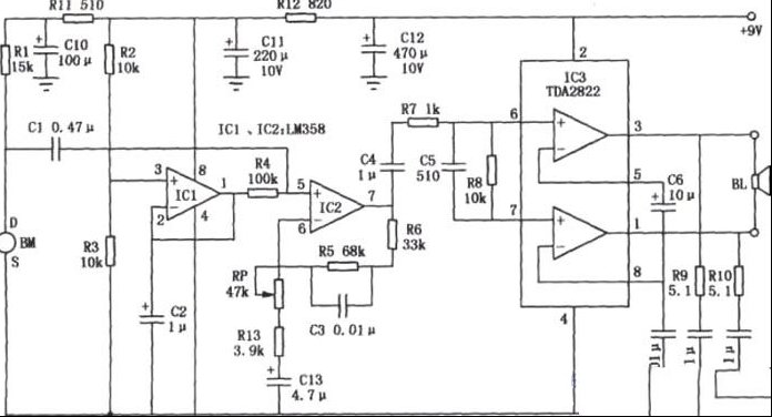

    本文分别通过两款电路来详细阐释以下工作原理,第一款是CD4046与TWH8751组成D类放大电路,其MIC拾取的音频信号经IC1运放CA3160放大后,由IC2锁相环电路9脚输入,经内部压控振荡器VCO转换成变频方波,再通过内部相位比较器1比较放大后从2脚输出,通过VT1去推动IC3工作,然后由IC3功率放大后推动扬声器发音。IC2锁相环电路的9脚无信号输入时,2脚输出电平为0V,IC3停止工作。
         元器件选材方面,VT1选用9014,VD1选用1N4001,IC1运放选用CA3160,IC2锁相环电路选用CD4046。IC3选用TWH8751,也可用大功率的场效应对管或者达林顿对管等代用。
         第二款电路是由LM358和TDA2822组成的喊话器电路,话筒拾取的音频信号经LM358组成的前置放大电路放大后,送入TDA2822功率放大电路再次放大推动扬声器发音。TDA2822在这里接成BTL电路,最大输出可达2W。本电路在6~9V电压范围内可稳定工作。如果想进一步扩大功率可以把末级功率放大由TDA2822换成TDA2030等电路。
