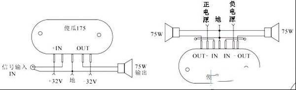

    上世纪90年代曾流行过傻瓜系列厚膜集成电路功放,相信很多的电子爱好者都用它制作过音响功放电路。如傻瓜155/175/275/1100/2100等等都耳熟能详。因为傻瓜功放免调试,一装即成,音质也还不错,所以当时在简单应用和制作中很受欢迎。
        傻瓜功放最大的特点就是完全不需要外围元件,把一个完整的功放电路集成到一个厚膜块中,只需接上音源、扬声器,通上电源就可以扩音了。其内部电路末级功率管一般采用绝缘栅型场效应管,动态频响宽。IC内部集成有超压、过热保护电路。部分傻瓜功放块参数见下表:
                                                         傻瓜155                          傻瓜175                          傻瓜1100                                      工作直流电压 (V)                          18~25                          25~32                          30~38                                      保护电压 (V)                          ±28                          ±35                          ±40                                      额定输出功率 (W)                          22                          35                          50                                      最大输出功率 (W)                          55                          75                          100                                      静态电流 (mA)                          40                          40                          50                                      输出失调电压 (mV)                          50                          50                          50                                      散热器面积 (cm)                          20×15×0.3
  傻瓜系列厚膜功放块公共参数
                              电压频响 (Hz)                          10~50                                      失真度 (%)                          0.7                                      增益 (dB)                          30                                      输入阻抗 (kΩ)                          47                                      允许温升 (℃)                          80                          傻瓜功放块的散热板与内部电路是隔离的,所以安装散热器时无需另加绝缘片。傻瓜175是单声道75W功放;275是双声道75W功放。同样的傻瓜1100是单声道100W功放,2100则是双声道100W功放块。功放块的各引脚接线不要扎在一起以免发生自激烧毁功放块。
        傻瓜厚膜功放块在当时一度引起热议,褒贬不一, 现在也还有这种厚膜集成电路卖,有机会有兴趣可以自己体验体验,不过这种傻瓜功放块假货也多,要注意区分。
