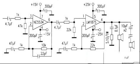

NE5534+LM1875构成的20W高保真功放电路

    LM1875是美国国家半导体公司出品的5脚单列V型直插塑封IC,为高保真音频功率放大集成电路,主要技术指标:频响范围:20Hz-20kHz;负载阻抗:8/4欧姆;失真率:40W输出时0.05%;电压范围:20-60V。
        NE5534是专为音频放大而设计的运算放大器,用于音响前置放大电路。
         制作中注意LM 1875供电端(5脚)的滤波电容不可省掉,且距离LM1875的管脚越近越好。其作用是防止LM1875产生自激。LM1875还需要加装散热片。
