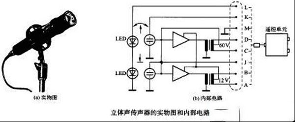

    立体声传声器(立体声话筒)。立体声传声器是将两只传声器安装在同一壳体内的重合传声器。这两只传声器可以是相同指向特性的(如X/Y制式),也可以是不同指向特性的(如M/S制式)。两者主向的夹角可以很方便地进行调整,整个立体声传声器的仰俯角也可以很方便地进行调整。
         立体声传声器的实物图如下图(a)所示,内部电路如图下(b)所示。该传声器具有双振膜电容头,后面是两个低噪声场效应管预放大器,具有极高的输人阻抗。传声器带有衰减开关,可以衰减10 dB和20dB。
        立体声传声器分上、下两部分,各带有一套电容头和预放大器。上对下可做180度转动,以便调节此重合传声器主轴的夹角。整个壳体在垂直面可做0度一45度的仰俯角度变动。当在悬挂中或装在架子上时,就可做X/Y制式或M/S制式间的快速转换,即可做指向性转换。这种.转换由遥控单元进行远距离控制,通过改变极化电压的供给情况来改变指向特性。传声器由录声控制台进行幻相供电,电压可在 9 - 52V之间任意变动。上、下两组传声器各带有一只指示主向的发光二极管,可在很远的距离看见它们的亮光。此两个发光二极管也由遥控单元供电及控制,用以在远距离检查传声器对准的方向是否正确。
