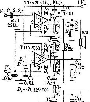

  3、双电源双TDA2030集成块BTL功放电路应用之一
  (注意:电源滤波电容C6极性接反)
  4、双电源双TDA2030集成电路BTL功放应用电路2

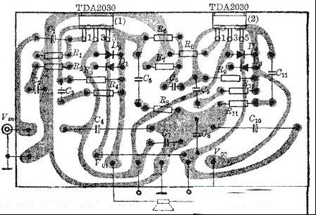

  电路板(PCB)
