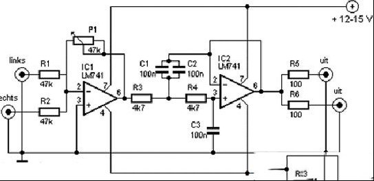

摘要: 若想在你的音响系统中听到更好的低音,加装一个低音炮是比较好的选择。本电路将是一个低通滤波器,确保只有低音被放大给低音炮。该电路是用在信号源与放大器之间。它是一个有源滤波器,比其通常安装在 ...
    若想在你的音响系统中听到更好的低音,加装一个低音炮是比较好的选择。本电路将是一个低通滤波器,确保只有低音被放大给低音炮。该电路是用在信号源与放大器之间。它是一个有源滤波器,比其通常安装在放大器后面的无源滤波器更好。该电路是单声道的,因为低音在两个通道都相等。人类的耳朵还不能确定这种低音的方向。
         第一个LM741用作混频器的放大器。增益可调,使用P1。然后,该信号被施加到第二阶巴特沃斯滤波器。 CA(C1 + C2)和CB(C3),可以计算出使用下列公式:
          这里,Fk是截止频率(不能通过滤波器的最低频率),PI = 3.1416,R = R 3 = R 4,Fk单位赫兹,C单位F。如图所示,过滤器现在被设置在240赫兹。电源电压必须是对称的,正负12-15V。
          如果你想有一个更好的音质,你可以采用双运放NE5532代替两个LM741。
  上图中元器件参数:
  R1, R2 = 47 kΩ
R3, R4 = 4,7 kΩ
R5, R6 = 100 Ω
P1 = 47 kΩ
C1-C3 = 100 nF
IC1, IC2 = LM 741
