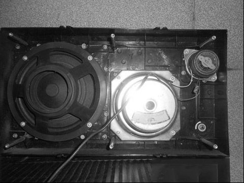

          空纸盆音箱又称无源辐射音箱、牵动纸盆音箱。它是在倒相式音箱的基础上发展起来的放音系统,它是由一个扬声器和空纸盆组成,空纸盆代替了倒相式音箱的倒相管的位置。空纸盆音箱的工作原理是利用了扬声器纸盆振动后箱内空气的弹簧作用使空纸盆振动,与扬声器形成的共振,基本工作原理和倒相式音箱相似。
        倒相式音箱在工作时空气会不断地从倒相管中排出和吸进,而空纸盆音箱在扬声器工作时,空纸盆会顺应箱体内空气的变化而进行前后移动,箱体内的空气并不泄漏出去,因此空纸盆音箱的灵敏度较高。同时空纸盆音箱不象倒相式音箱那样由于空气大量地进出容易产生共振而出现驻波。在较低频段工作时空纸盆音箱接近于密闭音箱的工作状态,因而可以有效地减小扬声器的振动幅度。

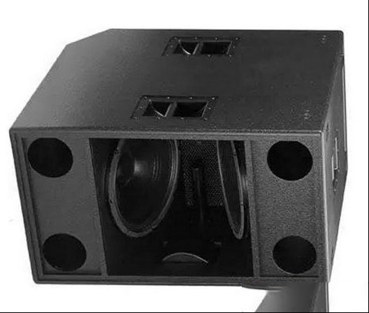

4、对称式音箱
        对称式音箱是密闭式音箱由于各种原因而不能做到小型化时而采用的一种加强音箱对空气的振动力度的音箱,它是将两只扬声器重叠安装在一起,当音频信号输入时,两个扬声器进行同相振动,因此重放时对空气的振动力度增强,其低频效果和较大容积的音箱的重放效果一样。在实际的重放试听中,感觉重放声的声像定位略差。

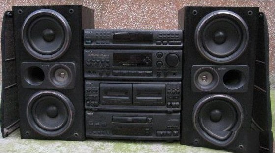

7、哑铃式音箱
         传统的三分频音箱的扬声器按装时由上至下分别为高音扬声器、中音扬声器和低音扬声器,因而出现各种频率的音源的重放声高度不一致现象,当欣赏者靠近音箱时会产生一种各种音源频率的分离感,哑铃式音箱则较好地解决了上述问题。它采用了二分频完全对称的形式,两只低音单元扬声器的型号一样,采用并联或串联接法,重放时两只低音单元的振幅及相位完全一样。在两只低音单元的中间按装了一只高音扬声器,这样在重放时所产生的的声源位置定位于两只低音单元的对称点上,即高音扬声器的位置。
       哑铃式音箱在大动态信号工作时非线性失真较小,由于低音单元采用并联或串联接法,因此在一定的输入功率时,与普通的音箱相比,扬声器的振幅只有普通音箱扬声器的1/2,所以它可以承受较大的输入功率,同时哑铃式箱的重放声的低频力度感较好。
