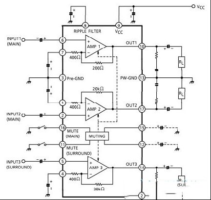

  二、TA8218内部方框图

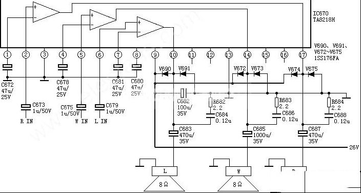

  三、TA8218典型应用电路
