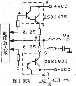

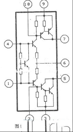

    收到同行送来的故障机壹台国产Technic功放,一个声道的大功率达林顿管2SB1031、2SD1435损坏。因该达林顿管不易购到(其主要参数为:Vcbo=100V,Ic=15A,Pc=100W,hFE=5000),笔者尝试用厚膜块STK6153代换,取得成功。
         STK6153是音响功放专用集成电路,其内部原理图如图1所示;代换时,STK6153可直接安装在原散热片上,然后用七根短导线把集成块的①、③、④、⑤、⑥、⑦、⑨脚分别接到原电路中如图2所示的对应位置即可。由于STR6153的输人端(①、④脚)有恒压电路,工作点无需重新调整即可稳定工作,且听感良好。
