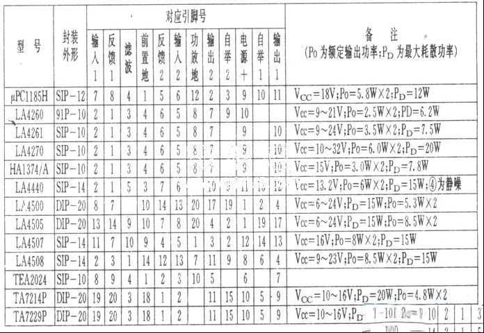

摘要: 本代换表包含:AN7168、AN7169、AN7178、AN7147、AN7156N、AN7158N、AN7176、AN7166、uPC1277H、uPC1278H、uPC1185H、LA4260、LA4261、LA4270、HAl374/A、LA4440、LA4500、LA4505、LA4507、LA4508、TE ...
    本代换表包含:AN7168、AN7169、AN7178、AN7147、AN7156N、AN7158N、AN7176、AN7166、uPC1277H、uPC1278H、uPC1185H、LA4260、LA4261、LA4270、HAl374/A、LA4440、LA4500、LA4505、LA4507、LA4508、TEA2024、TA7214P、TA7229P 。
