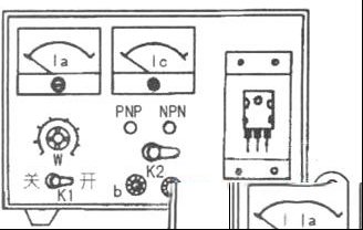

          制作时,D1~D4选用≥15A的桥堆,K1、K2分别用KNX-1和2刀2位的KN3 - 3型钮子开关,J选用JRXB - 1型的且有4组常开、常闭触点的继电器,基极电流表和集电极电流表分别选用满度为100mA和内附分流器满度为10A,型号为85C0—1的直流电流表,变压器的功率应≥120W。测试仪的外壳可用厚5mm的层压板制作,并用广告用的黑色即时贴粘在外壳上;面板用白色的即时贴粘上。这样,一个外壳漂亮的仪器箱呈现在眼前,见图2。
           整个电路可用搭接的方式安装,散热片采用厚1.2mm的铝板弯成形状,装在面板的右边上,并用丝攻攻一M3的孔用于紧固被测管。散热片直接与电路中的c极连接,b、e极分别接在面板的香蕉插座上。把被测管装在散热片上用M3×10mm的螺钉紧固,用焊有香蕉插头与鱼夹的连线插在b、e插座上,鱼夹分别夹在被测管的b、e脚上,根据被测管的极性扳动K2的位置,把W的阻值调至最大,接通K1缓慢调W使Ib为10mA,观察lc如为1.2A,则hFE=△Ic/△Ib=120,以Ib为10mA的基准倍率,调节Ib分别为20、30、40、50、60mA,则Ic应为2.4、3.6、4.8、6、7.2A成倍率变化上升。当Ic电流大于6A时的负误差≤15%,即为好管,若Ib在30mA或40mA时,Ic不成倍率变化上升甚至Ic不变,则为假管。由于市面上2SC5200功率对管和2SC3280功率对管良莠不齐,购买时带上测试仪现场配对,假管一测便知,但又不损坏被测管。
