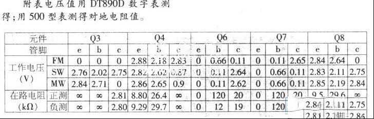

摘要: 笔者手头上有收到其他维修同行的一台德生R9701型收音机,口能工作在FM波段,按AM键,AM灯亮,但手一松,又回到FM波段。下图是该机电子转换开关原理图,Q6、Q7等元件构成双稳电路。按AM键,测得Q7 b极电压能从FM波段时的0 ...
    笔者手头上有收到其他维修同行的一台德生R9701型收音机,口能工作在FM波段,按AM键,AM灯亮,但手一松,又回到FM波段。下图是该机电子转换开关原理图,Q6、Q7等元件构成双稳电路。按AM键,测得Q7 b极电压能从FM波段时的0.11V跳变到0.65V左右,而手一松开,Q7b极电压就又从0.65V跌回到0.21v左右,看来Q7b极外围元件存在漏电现象。经检查FM按键正常,这样,C10(10uF)便是“嫌疑犯”了。C10的作用是在开机瞬间使Q7截止,电源电压E+通过R13、R9使Q6导通,Q6c极呈低电平使Q4导通,IC1  14脚为高电平,工作在FM状态。拆下C10测量其两引脚间只有50k左右的绝缘电阻,换新后,故障机修到这里,终于修好值得探讨。。
          下表数据是修复该机后所测得数据,供参考。
