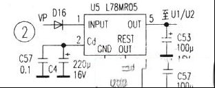

      2、电源:收音电路、音频处理等采用三端稳压块U4,标号为8AI209等,其封装、管脚功能与常见的78系列一样,实测输出电压为10V;CPU、时钟电路则采用五端稳压块U5,输出电压为5V,与常见的L78MR05的使用、管脚相同。在道奇机中的应用电路如图2,其中第④脚用于监测主电源。

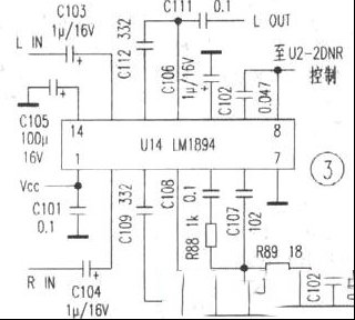

      3、降噪电路(DNR)U14,标号为+CA9223M等,实际测绘的电路如图3。从引脚功能与元件参数判断,与常见的降噪芯片LM1894应用一致,降噪通过U2完成。

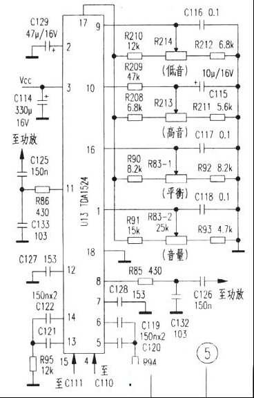

      4、音量、音调、平衡控制电路U13,标号为DSS9220等,实测电路如图5。从功能、引脚判断,与常见的TDA1524应用一致,不同之处在于音量、音调控制电路与TDA1524的典型应用有别,可能与应用的环境有关。

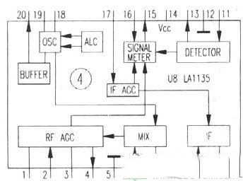

    5、AM处理电路U8,这是唯一一片标有具体型号的芯片LA1135,其内部框图如图4。

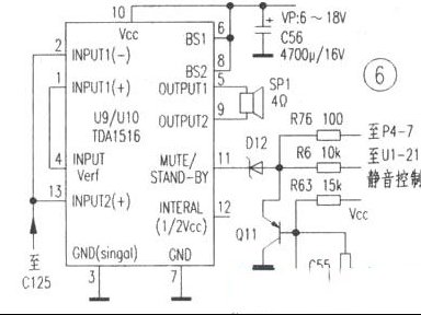

    6、功放电路U9/U10,这是以前流行的两种机子的最大不同之处。两种机型均采用飞利浦车用功放,SIL13脚封装。经核查,双功放的电路与TDA1516应用完全相同。该芯片内含两个独立的功放。在供电电压14.4V、BTL接法、扬声器阻抗  4Ω、THD=10%时输出功率为24w,具体电路如图6;单功放电路与TDA1552应用完全相同,其内含四个功率放大电路,内部已接成两种BTL电路,在同样的条件下输出功率为2×22W,电就是说两种机型的输出功率是一样的,具体电路如图7。上述功放电路外围器件极少,与常见的TDA1521相比,除封装不同外,前者为汽车功放设计,外围器件少,采用单电源供电,可靠性高,满载时失真较大;而后者为Hi—Fi设计,可用单双电源供电,满载时失真较小。两种机型的静音电路相似,主要用于磁带放音倒带时关闭扬声器,此功能收音不用而空置。另外,道奇收音机是假的四声道,左右声道通过一个特殊的电位器将功率分配给前后四只扬声器。
