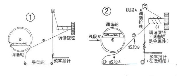

摘要: 指针式收音机的调谐拉线一旦被拉断将很难迅速修复。尤其是在没有拉线绕制图的情况下,要重新绕制拉线更是一件令人头痛的事。笔者为此绘制了德生R909多波段收音机的拉线绕制图(见附图),供大家在维修时 ...
    指针式收音机的调谐拉线一旦被拉断将很难迅速修复。尤其是在没有拉线绕制图的情况下,要重新绕制拉线更是一件令人头痛的事。笔者为此绘制了德生R909多波段收音机的拉线绕制图(见附图),供大家在维修时参考。为便于查看绕线路径,图中所示拉线是处于松弛状态。
         收音机的调谐拉线一旦拉断就应换用新线重新绕制,因为拉线不允许中间有接头,否则会在运行过程中发生卡阻。重新绕制时应截取一段略长于原拉线的尼龙线作为新线,新线不能太细,否则不但因强度不够容易造成再次拉断,而且摩擦力也达不到要求,造成调谐过程中打滑。绕制时应先将新线的两头系在拉簧的外侧眼圈里,但不要系得过紧,以便调整,然后就可以按图绕制了。绕好之后整个拉线系统应处于一定的绷紧状态,松紧度以转动调谐轮能顺畅带动四联电容的中轴转动为宜。拉线不能过紧,否则会造成调谐费力且容易再次将拉线拉断,甚至将导向轮拉脱。如果绕好的拉线略有调谐打滑现象,可通过在拉线上涂抹一些松香粉的方法来加以解决。最后将调谐指针装上,并通过开机收听某一频率电台的节目来调整指针所指频率的刻度,以使指针所指频率与实际收听电台的频率相一致。
           另外.其他品牌型号的多波段袖珍收音机的拉线绕制图与德生R909基本上一致。可参考维修。

           上文的调谐拉线的绕制方向有待商榷,以免误导收音机修理初学者。
         下面将原图(调谐拉线绕制图)重画于图1。按照上文的拉线绕制方向来看,频率指针所处的位置,应该是电台频率信号的低频率段,因为本机安装的频率刻度盘字面是从上往下,频率越来越低,即数宁由大到小的排列。如果按照《收》文的调谐拉线绕制方向绕制拉线,那么将会出现以下两条不冶之症。
         第一是绕在调谐拉线旋钮轴上的拉线将会绞合在一起,不能正常调谐。并非像上文所说“调谐轮能顺畅带动四联可变电容器的中轴转动”。
         第二是当频率指针上移到频率刻度盘的上半部时,频率指针将会被调谐旋钮轴阻挡住,不能前进。真正像上文所说“会在运行过程中发生卡阻”,动弹不得。因为固定在拉线上的频率指针根部与调谐拉线旋钮轴相撞卡阻,频率指针还受拉线下降下拉力的作用,将使指针顶部顶撞到收音机前外壳的内表面被卡,也难移动。万一到了这个地步,实在是进退两难。
         以上两点是笔者按照上文介绍的调谐拉线绕制图的绕制方向,在德生牌R-909型多波段收音机上实践得到的结论。
         下面是德生牌R-909型调频/中波/短波全波段收音机的正确调谐拉线绕制示意,如图2所示。线B段应在线A段的下面,线B’段应在线A’段的下面,频率指针(现在)所处的位置是在低频段范围上;调谐旋钮轴上的拉线圈数以绕3圈为佳(出厂原机即绕3圈)。
         通过实验:如果绕上2圈或1圈,调谐拉线将在调谐轴上产生打滑现象,不能顺利调台;如果绕上4圈或4圈以上,那么严重后果将会是调谐拉线上溢,发生绞合现象,更加不能顺利调台,真是寸步难行。
