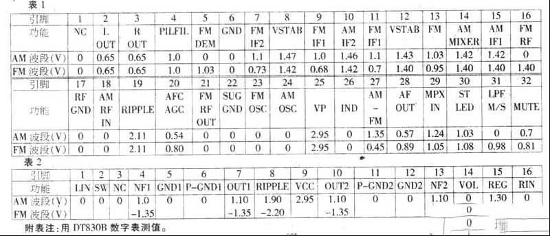

摘要: 德生R-808A八波段收音机AM段无法收到节目。从该饥故障分析,FM波段节目收听正常,说明供电和功放正常,AM不能正常收听,可能是AM/FM机械和电子转换开关有问题。检查AM/FM多位机械转换开关没有任 ...
    德生R-808A八波段收音机AM段无法收到节目。从该饥故障分析,FM波段节目收听正常,说明供电和功放正常,AM不能正常收听,可能是AM/FM机械和电子转换开关有问题。检查AM/FM多位机械转换开关没有任何问题,而AM/FM电子转换开关由Q1担任,测Q1(9014)在FM位置时,b极电压为0.6V,c极电压为0V,切换机械开关在AM和短波段位置时,b极电压仍为0.6V,c极电压仍为0V,说明Q1电子切换不成功。拆下Q1测量,c-e之间有500k阻值(正常应为无穷大),证实Q1已损坏,更换后,在AM位置时,测Q1 b极电压为0V,c极电压为1.26V,切换成功,此时AM和短波段均已能正常收听到节目,切换至FM也正常。另外,本文附上R-808A主要IC工作的实测电压值,前级信号处理ICTEA5711T见表1;后级功放IC CXA1622M见表2,供广大网友参考。
