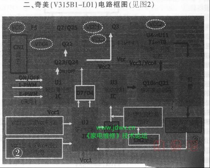

二、奇美(V315B1—L01)电路框图

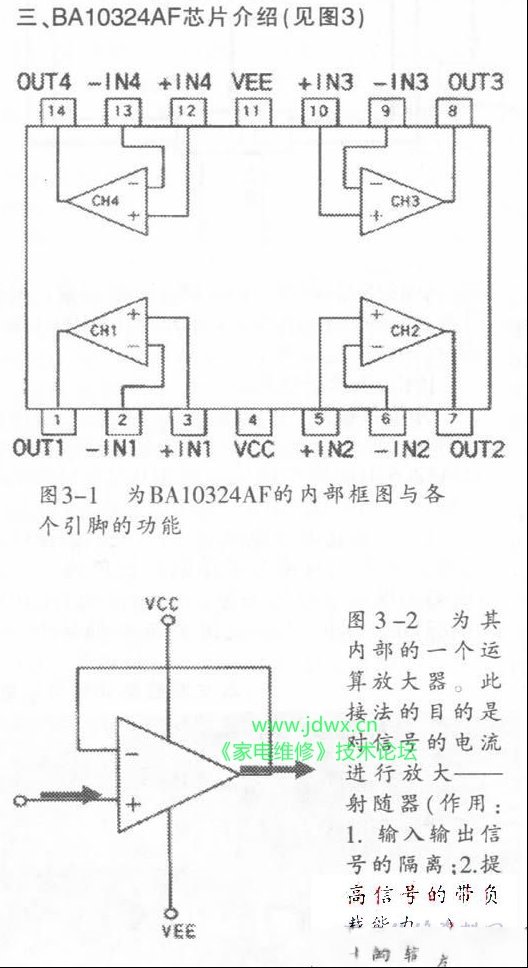

三、BA10324AF芯片介绍

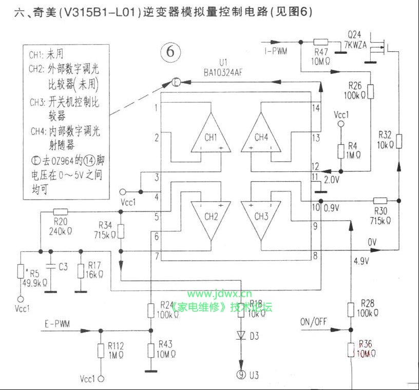

六、奇美(V31581一L01)逆变器模拟量控制电路
