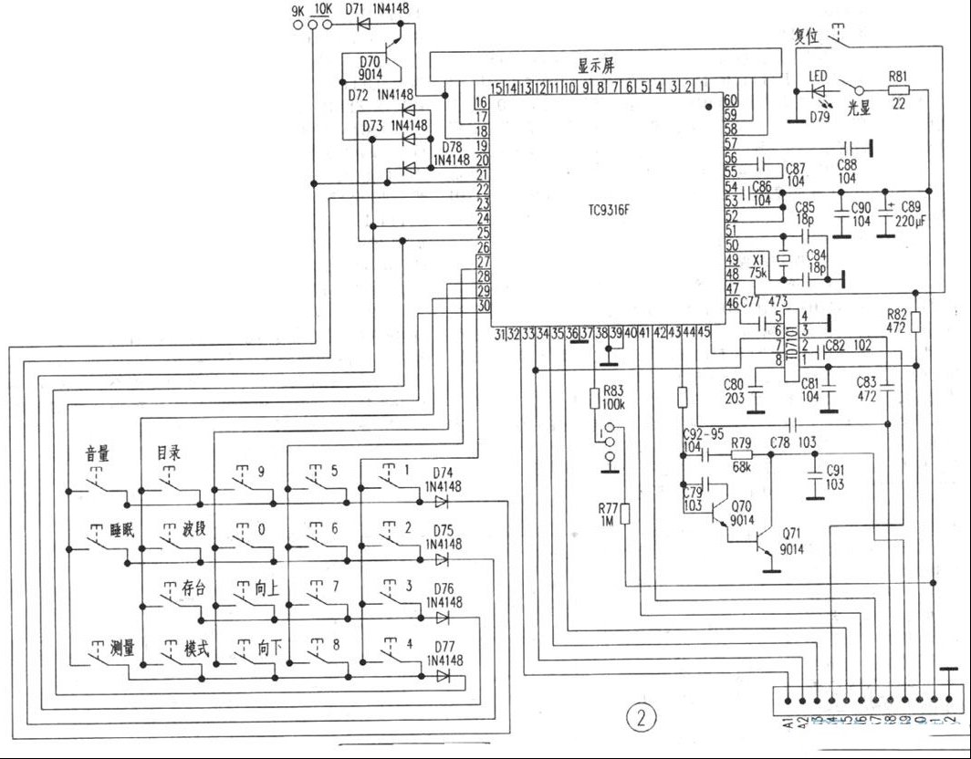

摘要: 德生牌PL757A型全波段立体声钟控收音机是比较实用的袖珍收音机。本文介绍该类机型的常见故障检修及电路资料(整机电路如下图1所示,键控显示电路如下图2所示),供广大网友参考。 1、装入电池开 ...
     1、装入电池开启电源,显示窗“换电池”字符不停闪烁,此时换上一套新电池仍旧如此,说明问题不在电池,是电源供电系统出现毛病。根据图1所示,电源供电输入端接入的稳压二极管ZD1(8.2V/1W)是防止供电电压过高而设置的保护元件,属易损件。打开机壳首先用万用表电阻挡测ZD1两端电阻值很小,很可能ZD1已击穿。取下该管进一步检测,确认已击穿。因该管已看不出是什么型号,于是按图上标明的8.2V/1W要求购买装上,再测ZD1两端在路电阻,表针逐步上升至10k左右,表示供电输入端短路现象已排除。通电开机,一切功能恢复正常。
    2、另收到其他维修同行的一台PL757电源能开启,但显示提醒电池不足更换电池,此时手摸电池外表,很热,表明耗电很大。赶紧关机,打开检查,先测ZD1两端正反向电阻约3k,与正常状态有差异。用户反映此机检修不久,使用几天就更换了多套电池,当时修理人员因没有该机图纸,更换了一个小元件应急代用,换后能收音了,但却发生了此故障。于是首先检查电路板上电源控制电路,发现ZD1已更换过,取下代用的ZD1二极管测量,其正向电阻6k,反向电阻40k(正常应为无穷大)。说明所代用二极管性能不符,参考图1焊上一只8.2V/1W(1N4738A)稳压管后故障机修到这里,终于修好值得探讨。。
           除了上述两例ZD1易损外,电源控制电路Q23、Q24和低压稳压块LM2931损坏比较常见。另外使用中接插不注意,易造成外部DC供电JACK插孔接触不良。或者因接片氧化锈蚀,导致内外加不上电;电池正负极片变形、腐蚀导致接触不良等也常见。
          最后要指出的是,该机有一种不属故障的“死机”状态,即在更换电池或转换外接电源时,操作有误,或者收音机遭遇强烈干扰时(如雷电),机内的徽电脑芯片可能会进入内部死循环状态,不接收外部指令,这样就出现了“死机”现象。主要表现为没有屏显,按电源开关不能开机;或显示屏有显示,但按键不起作用;或开机后可以正常收听电台节目,但不能关机等不正常状态,这时可利用该机电池仓内下部一个专为排除“死机”状态设置的保护功能键——“恢复键”,轻轻点压一下该按键,即达到恢复状态。
