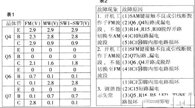

  二、故障检修
         电子频段转换电路各晶体管实测电压如表1。主要故障为不能有效进行FM/AM转换及调揩指示失常,原因如表2所列。
