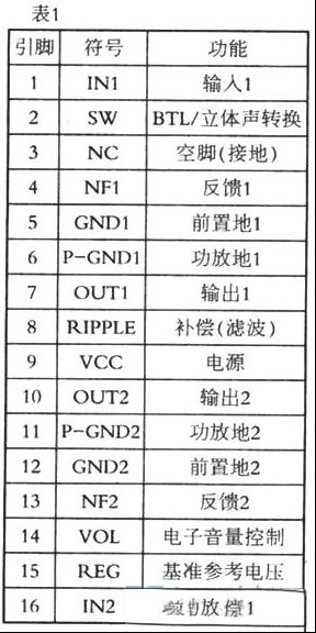

        CXA1622是一种性能优良的立体声音频功率放大器,内含双前置放大器和双功率放大器、BTL(单声道)/立体声(双声道)转换、电子音量控制等电路。它有两种封装:CXA1622P为十六脚双列直插式封装,CXA1622M为十六脚双列扁平封装。前者供电电压为1.8-7.0V,后者供电电压为1.8-4.5V,推荐工作电压Vcc=3V。技术手册给出的功率参数为:当Vcc=3V、RL=8Ω时,在BTL运用中,CXA1622P的输出功率Po=360mW,CXA1622M的Po=320mW:在立体声运用中,CXA1622P的Po=120mW×2,CXA1622M的Po=110mWx2。其各脚功能见表1。

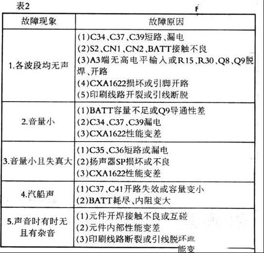

          上表2列出了功放电路常见故障及原因。接下来举几个检修实例,供广大网友参考。
