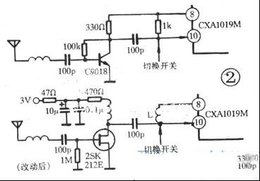

  三、收电台噪声大
       收到其他维修同行的一台SOLA牌8波段收音机,接收短波静态噪声偏大。排除了天线、转换开关的因素后,仔细分析电路:其短波调谐电路为单调谐电路,高频信号不调谐,是宽带输入,只靠改变本振频率完成信号选择。由于中周只能通过465KHz中心频率的中频信号,只要本振信号与高频输入信号有差频为465KHz的中频信号,中周就能将其选出,达到选台的目的。由于无输入调谐电路,为了提高增益,该机装有一级采用C9018高频三极管的短波高频预放。怀疑此三极管特性变差,使短波接收时噪声较大。更换一枚正品进口c9018管后,故障机修到这里,终于修好值得探讨。。
      为进一步提高短波接收灵敏度、信噪比,还可采用具有低噪声系数、高输入阻抗、不易过载的2SK212E场效应管代替C9018管,改动前后的电路如图2所示。

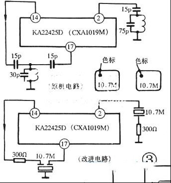

  六、失真问题
       收到其他维修同行的一台SOLA牌9波段收音机,收听调频广播时,有失真现象,且灵敏度也较低。
         此机采用集成块为KA22425D,与CXA1019M可直接换用。参照图3,分析有关电路:其集成块14、17脚调频中频电路中的选频元件(中周),用的是电感电容的分立元件。②脚鉴频电路外接移相网络也是用电容电感的分立元件。这些元件中,电容用的是瓷片电容,电感用的是色码电感,元器件精度不高时,会使得工作频率偏离10.7 MHz,造成声音失真。
      维修时,将原阻容元件全部拆除,再用2只300Ω电阻和10.7M陶瓷中周及10.7M陶瓷鉴频器代换上去。再开机试听,不但失真现象消失,而且灵敏度大增。在维修及代换时应注意;10.7M陶瓷中周与10.7M陶瓷鉴频器色标的颜色应相同,本例中两只均用橙色标,若不配对会使声音失真。
