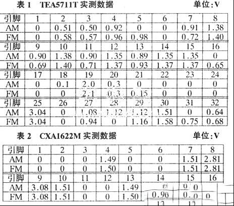

       此故障多与电源、音频放大及输出电路有关。首先用万用表测整机静态电流是否正常,正常状态下,FM收音时应为28mA,AM收音时应为24mA。若测不到静态电流,则查供电连线有无开路或脱焊。若测得静态电流很大,则说明电路中有元件漏电或击穿,重点应检查滤波电容C30~C32和功放块CXA1622M。若测得静态电流很小,多为电池簧片氧化锈蚀或电池能量不足。若测得电池两端电压正常,但静态电流仍偏小,可分别检测两集成块各脚电压,来确定故障部位。正常状态下实测TEA5711T和CXA1622M各脚电压如表1和表2所示。若测得静态电流基本正常,造成本故障的元件多为VR2、C27、C28及耳机插座。

       此故障多为功放电路或TEA5711T内的立体声解码电路工作不正常所致。检修时,先用镊子碰触CXA1622M的①、16脚,若某声道听不到干扰声,则说明该路声道功放电路工作异常,应重点检查该声道功放电路相关的输出电容和频率补偿电容等。若左、右声道均有干扰声,则说明音频功放电路工作正常,故障是出在前级电路。此时先检查去加重电容C7或C8,若c7、C8均正常,则再检查C17、c18、R2等元件,若查上述元件均正常,则说明,TEA5711T内部的立体声解码电路已损坏。
