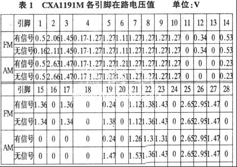

    故障表现为:笔者收到故障机到这台德生R909T收音机,此机碰摔后AM收不到电台。波段切换指示正常,FM收音正常。
  故障原因分析:测量CXA1191M的15脚电压,波段切换正常,  FM收音也正常,说明集成电路正常。AM收不到电台应检查调幅中波的输入和振荡回路。检测天线无开路与虚焊。测CXA1191M的⑤脚电压为0V。断电在路测T3的各脚阻值,发现与⑤脚相接的一组不通,说明T3内部断线。打开T3外壳,重新焊好线圈。整机恢复正常。附上CXA1191M的正常工作电压实测值如表1,供参考。
  备注:
  (1)、DT9205型数字表(20V挡)测得。
(2)、静噪开关打开,即①脚通过电容接地。
(3)、②③⑥、21、22、23脚的电压在不同信号时稍有上下波动。
